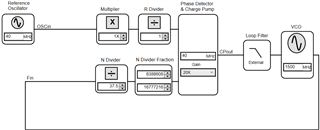

    Fosc 和 FPD 为40MHz。 VCO 输出为1.5Ghz 至1.515625GHz。 客户使用自己的电路板、很抱歉我没有 TICS Pro 格式。

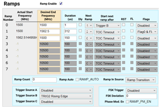

    我在 TICS Pro 中加载了他们的配置、配置中有一些错误。
    以下寄存器的二进制补码、该值为33位长、因此值= 2^33 - Extended_Fractional_Numerator (数据表中的公式1)。
    建议将 RAMP_LIMIT_HIGH 设置为更高的频率、例如5000MHz。
    根据其配置、以下是其斜坡 波形

    在 LMX2491 EVM UG 中、图9 指出" VCO 输出限制范围必须大于斜坡范围"。 这里有点儿混乱。 根据您的评论、我的理解是斜坡范围需要大于 VCO 输出范围。 哪项正确?
    Rayna
    尊敬的 Ruixin:
    以下是斜坡限值。
    它应该大于斜坡范围。 在本例中、斜坡范围是1500MHz 至1562.5MHz。
