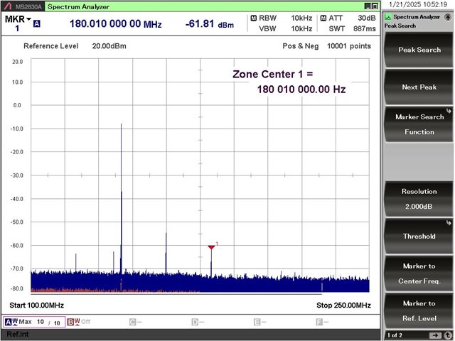

我们在无线电模块中使用 LMX2572LP。
这可以在高达500mW 的传输功率下正常运行。
但是、我们想创建一个6瓦射频功率的概念、但是
这些杂散对于这一点非常强大。 我们必须符合-54 dBm 干扰标准
的组件级别。 我们对其期待的是能够生产出类似芯片的产品
杂散显著减少。

    这里我有一个从我们使用评估板进行的开发开始的频谱。
    这似乎向我们显示了芯片的正常杂散行为。
    或者是否有更好的方法、我们做了一些错误的事情?
    杂散为-80/-90dBm。 对于6瓦、我们必须使用以下的功率
    40 dB 放大、因此-90 dBm 变为-50 dBm、这对于 EN300113来说太大了。
    这就是我们认为可能有一个杂散行为更好的类似芯片的原因。 此类芯片的典型特征是什么?

    对于射频模块、我们使用具有50 MHz 振荡器频率的 TG2520SMN。 这个数字是 LMX 2572 LP 中的100 MHz 的两倍。
    https://www.epsondevice.com/crystal/en/products/crystal-oscillator/tg2520smn.html
    这可以测量图1中的频谱。
    图2是使用评估套件的原始100 MHz 振荡器测量的。
    我们还对电路板和评估套件进行了比较测量、找不到两者之间的任何主要差异。
    这就是为什么出现这些杂散是这种技术的一个根本问题、是不可避免的想法。 问问自己、到底有没有更好、更差的芯片、可能取决于功耗。

    嗨、Dirk、
    当50MHz 输入且载波= 140MHz 时、小数杂散频率是20MHz 的倍数。
    如果所有频率通道需要优于-90dBm 的杂散、那么 只要我们摆弄合成器的配置、恐怕没有简单的解决方案。
