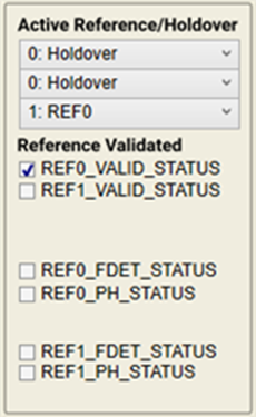

我可能在这里缺少明显的东西、但无论如何...
我要为所有三个 DPLL 使用 REF0。 状态页面显示 DPLL 3进入了频率和相锁、但 DPLL 2和3可能不会锁定、因为它们不会检测到 REF0、如下所示。 (假设它们在"Active Reference/Holdover"框中处于顺序状态)。 由于 DPLL3检测到25MHz 基准信号、因此我认为它不会有问题。 我想我为 DPLL 1和2选择和配置了与 DPLL 3相同的输入框、因此不明白为什么 REF0没有全部验证这三个输入框。 您能否告诉我需要选择哪些输入框并进行适当的配置? 或者我还可能遗漏了什么?
谢谢、Bret

    Hi Bret、
    我在开始页面中注意到、没有为 DPLL1和 DPLL2选择基准输入。 因此、这些 DPLL 未启用。
    我继续操作、为 DPLL1和 DPLL2选择了 REF0、如图所示。
    然后、按照这些逐步演示视频中所述的其余步骤获取新的配置文件:
    e2e.ti.com/.../e2e_5F00_LMK5B33216_5F00_XO_3D00_48MHz 25MHz
    请告诉我这是否可行、以及这些视频是否对您有所帮助。
    Jennifer
    Jennifer、您好!
    所有三个 DPLL 现在都将进入锁定状态。
