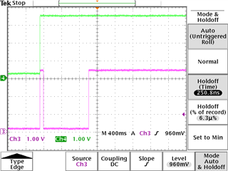

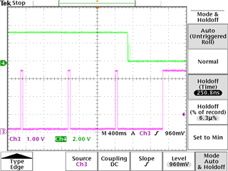

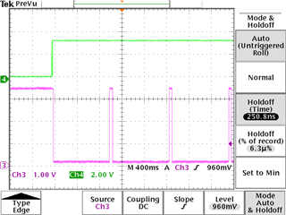

    我已经在实验室中检查了该器件、实际上我们可以动态更改运行模式。
    我不理解您的图、例如、当没有 VDD 时、DRV 应该很低。
    下面的仅供参考、显示了 DONE 模式下 DRV 如何保持低电平、同时单次触发模式下对 VDD 的响应(绿色迹线)。
    从单次触发模式更改为计时器模式(将 EN 引脚(绿色)拉至高电平)。
    从计时器模式切换到单次触发模式。
