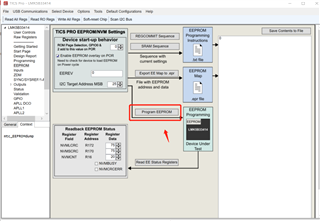

1.我们 使用了 LMK5B33414RGCT 和 TI 软件工具 TICSPro_1.7.6.7.6_29-Oct-2024版本、发现无法将数据保存到芯片的内部 EEPROM 中。
2. 内部寄存器操作时、每个寄存器都有特定的计算算法、要想把数据一次性存储到片上的 EEPROM 中、就需要额外的寄存器控制命令、如下图、数据的读写有多个步骤。
    您好、Alex、
    1. 如何确认数据未存储在 EEPROM 中? 可通过在编程后下一次启动时读取寄存器来确认 EEPROM 编程成功。 否则、可以在不进行下电上电的情况下回读 EEPROM 寄存器。
    2. "Program EEPROM"按钮遵循 REGCOMMIT 序列、可从 EEPROM 页面导出。
    有关 EEPROM 编程的更多信息、请参阅数据表中的器件启动和编程:
    如果您还有其他问题、请告诉我。
