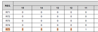

1. Reg20:
-复位值为3048h ,但说明显示 VCO_SEL 复位值为6h ,不匹配。
-位14/15在单独的位中显示为01、但复位值在两个位置显示为0h、也显示为"将1h 编程到此字段"。
因此、我不知道复位值是多少、也不知道如果我更改它、该字段应该编程什么。
2. Reg78:
-复位值为0064h ,但 LSB 位0在一个地方标记为复位值1 ,也"编程1h 到这个字段"。
对于复位值的实际值是多少以及编程时应该在这里设置什么、仍存在疑问。
随附了数据表中的两个屏幕截图。

    POR 或软复位之后、寄存器将重置为器件默认值、该值如"复位"列中所示。 要使用该器件、您可能需要将它们编程为不同的值、此值如"说明"列中所示。

    这 意味着对于固定的位、复位值可能不同于编程时必须在该位中设置的值?
    如果是、这意味着我在编程时需要小心、不能仅使用寄存器的电流/复位值、但必须检查在某些情况下是否必须设置"1"、例如 Reg78 BIT0和 Reg20 BIT14。

    产生这种疑问的另一个原因是、当我使用 TICSPro 并从 GUI 加载"默认配置"时、
    Reg78 Loaded 0x4E 0001 (已根据数据表正确设置 Reg78 BIT0)
    Reg20已加载0x14 4848 (已根据数据表正确设置 Reg20 BIT14)
    但是 REG75加载0x4B 0840 (REG75 BIT12-15曾 未设置 根据数据表)=>是否应该使用0x4B F840来对其进行编程?
    Arun
    尊敬的 Arun:
    固定位值应与寄存器映射中所示相同。
    R75正确。
