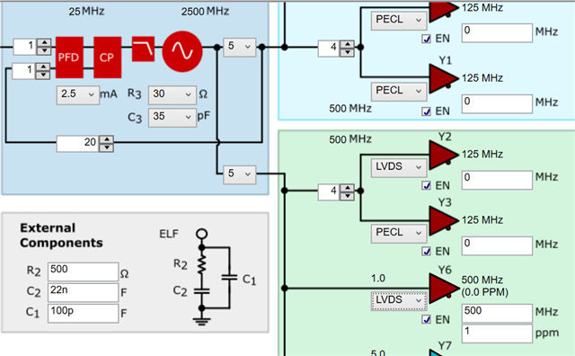

该数据表给出了 LVDS 模式下 Y6输出的最大400MHz 频率。 我能够使用该实用程序来提供寄存器负载以生成500MHz 输出、但我怀疑它是否有效。 我没有看到任何证据表明它正在工作。 我当然可以做250MHz 和其他低于400的人。 只是想再次检查:该器件是在超出规格频率的情况下尝试、还是保持禁用状态?
    Frank
    我们不建议在指定的数据表参数之外使用器件、也不能保证器件的运行能够满足数据表所述的那些参数之外的行为。
    话虽如此、在 VCO 频率为2500MHz 且 PS_B 分频器为5的 TICS Pro 中、我看到 Y6上的500MHz 输出(在软件中):
    Kadeem
    你好、Kadeem。 感谢您的响应。 首先、我将了解设置为500MHz 时 TI 的工作原理、但如有必要、我将恢复为400MHz。 -弗兰克
