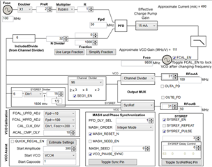

  在哪里可以找到有关 LMX2595的 SYSREF 模式运行的更多信息。
1) 1)外部触发和输出信号之间的延迟是多少
2) 2)每个脉冲中生成的信号的相位之间关系如何
感谢您的帮助、
    大家好、
    延迟约为40ns、这不是固定值。
    射频和 SYSREF 时钟之间的相位是确定性的、但该相位取决于配置。
    示例:
    粉色是 SYSREFREQ;蓝色是射频时钟;绿色是 SYSREF 时钟。
