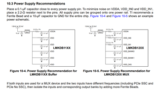

多路复用器 LMKDB1202数据表引脚定义未提及哪个引脚需要放置多少个电容器和电阻器。
但是、应用电路文件(下面)显示每个电源组具有一个0.1uF/16V 电容器。 基本物理位置
如有必要、是不是为电源引脚和其他引脚推荐了任何组件、还是仅仅看上图就够了?
    您好、Lin。
    请遵循10.3电源建议。
    Vicente
    您好、Vicente
    除了电源引脚外、其他引脚不需要放置任何元件?
    嗨、李
    例如、如果客户不能正常使用默认输出阻抗、Zout 需要有一个外部元件。
    和 CLK_SEL 一样-我不确定我是否理解您的问题、您能否详细说明?
    Vicente
