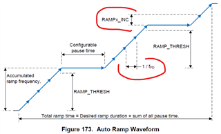

那么、可实现的最大斜坡带宽是多少?您能说明决定带宽的参数吗?
Amrita
    尊敬的 Amrita:
    如数据表中所示、斩波是由 RAMP_INC (以频率为单位)和相位检测器频率决定的。
    此斜率表示斜坡引擎的性能。 实际性能受环路带宽限制、更高的斜率需要更宽的环路带宽。

    上面突出显示的 delta f 是否与环路滤波器带宽相关、以及我们如何设置 FTH ...它基于什么?

    假设您希望器件斜升100µs 中的50MHz、而 FPD 为100MHz。
    频率将在每个 FPD 周期递增、即0.01µs。
    您所需的斜坡时间为100µs、共有100/0.01 = 10000斜坡。 (RAMP_LEN)
    每个斜坡将更改50m /10000 = 5kHz (Δ f)
