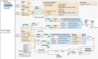

大家好!

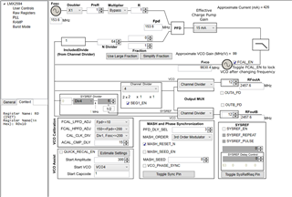

我有一个设计预见到一个 LMK04208时钟合成器和3个级联 LMX2594 PLL 由 LMK04208的 ClockOut0加快。
我使用的是在 Windows 11计算机上运行的 TICS Pro v1.7.7.9。
LMK 的 ClkIn1由12.8MHz 晶体生成、LMK 的第一个环路用于调整中心频率122.88MHz 的 VCXO。

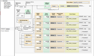

LMK 的输出时钟通过 LMK *400 3072MHz 中第二环路 PLL 的输出生成。 ClkOut0和 ClkOut4设置为2457.6MHz、而其他时钟输出设置为 7.68MHz。
至于 LMX PLL、它们由 LMK 的 ClkOut0馈送、并设置为在两个输出端都提供2457.6MHz。

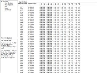

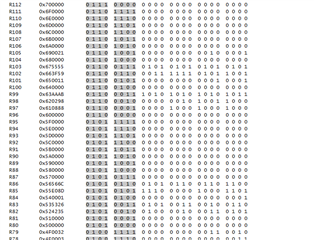

正确设置所有参数以 获得所需的配置后、我会导出寄存器值以在 RFSoC 软件中使用它们进行运行时编程。
无法锁定 LMK 和 LMX 组件。
我们曾尝试使用 RFSoC 套件供应商的配置作为起点、并尝试使用供应商"固定"的寄存器文件、但始终将 LMX 或 LMK 解锁、有时两者都解锁。
我还在删除自动更新选项后尝试了导出寄存器文件、因为 对于 TICS Pro v1.7.7.1 (LMK04208:导入寄存器十六进制值时配置错误-时钟和计时论坛-时钟和计时- TI E2E 支持论坛)、但始终没有成功。
我们的供应商还向我发送了.tcs 文件中的配置、并在.txt 文件中对导出的寄存器值进行了响应:设置 导致 不同、并且没有人起作用。
我觉得我们 在浪费我们的时间去做一些预期的事情,应该是直接的。
下面您可以找到我们的设置:

    嗨、Daniele、
    很抱歉、这一直很困难。
    我们从 LMK04208开始、因为如果 LMK04208无法锁定、则  LMX2594也无法锁定。
    首先、您能向我发送您最新的 LMK04208 .tcs 文件吗?
    此外、您是如何看到没有锁的? 您是否在查看 LMK04208的频率输出? 或者查看 PLL1_DLD 或 PLL2_DLD 寄存器?
    一旦我获得了.tcs、并且知道您是如何检查是否失去锁定的、我就可以更好地帮助您进行调试。
