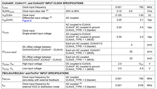

作为我们先前查询的后续、当我们使用来自另一个 ZCU208板的以太网恢复时钟进行 clkin2输入时、PLL 成功锁定。
但是、 当我们使用来自具有 GTH 收发器的 ZCU9EG FPGA 器件 的定制电路板的以太网恢复时钟并将其用作 ZCU208的 clkin2输入时、LMK 中的 PLL 锁定失败。
可能的原因是、从 Gty 和 GTH 恢复的时钟存在任何差异、如果第二种情况下的信号具有高抖动、如何在 LMK 配置中进行反向才能成功实现 PLL 锁定。
