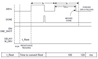

    数据表简要介绍了单次触发模式下的运行。 方框图或时序图将会非常有用。
    您能否在下面的单次触发模式下确认、更正和展开操作说明?
    1)上电时、在 DLY/mDRV 引脚上对计时电阻器进行采样、以确定时间周期。
        采样需要多长时间?
       采样所用的工艺和电路是什么?
       用于采样的电流电平是多少?
    2) 2)如果引脚 en/引脚 ONES 为低电平、则 DRVn 输出将保持高电平、直到:A) DONE 引脚被设置为高电平或 B)时间周期到期。 没有办法抑制这一第一个周期。
    3) 3)在步骤1中的初始上电采样时间完成后、DLY/mDRV 上的高电平将把 DRVn 引脚设置为高电平、直到满足2中的一个条件。
        是否触发了 DLY/mDRV 信号边沿或电平?
       循环是否立即重新启动、或等待时间期限结束?
    尊敬的 David:

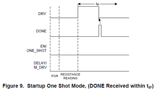

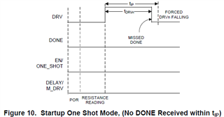

    它们是两个独立的振荡器(计时器)、可在不同的时序启动。 电阻读取时间可能不同、因此其中一个将首先置位 DRVn。 因此、您的初始状态不一致。
    在单次触发模式下、启动期间 DRV 的持续时间取决于 DONE 信号是否存在。
    在单次触发模式下、M_DRV 脉冲有时序要求。
    DRV 由 M_DRV 脉冲的上升沿触发。 计时器在脉冲的下降沿被触发。
    当没有 DONE 信号时、DRV 将 在计时器开始计数后的第二秒返回到低电平 tDRVn。
