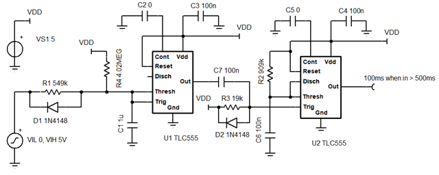

我有一个应用、其空气压力脉冲由压电式传感器读取、并馈送到运算放大器封装中以进行放大和清理。 最终运算放大器的脉冲输出需要满足500ms 的长度要求、如果这样、则生成一个能够触发 CMOS/TTL 输入的100ms 脉冲。 我知道这可以用 NE556完成、因为我在几十年前就这样做了;我只是不记得我是怎么做的...
在555计时器超过50年的双绞线路径中、经过多个制造商目前为 TI 所有的地方、提供了一份应用手册、其中包含一份原理图、说明了如何配置556中的1/2来测量传入脉冲宽度并在传入脉冲宽度超过设定值时触发第二1/2作为单稳态/单稳态。 我一直期待着这份报告、但没有取得成功。 如果有人能向我指出正确的方向、我将不胜感激。

    NA555或 TLC555呢? 如果计时器1输入斜坡达到2/3 VDD、则计时器2输出100ms 脉冲。
    C7、R3不是很重要、它只是触发交流耦合。

    非常感谢您的答复。 您提供的链接适用于原始74121的各种迭代、不同的 VCC、速度、逻辑系列、在某些情况下还提供了重新触发更长周期的能力。 它们可能提供的唯一优势是 Q 和/Q 输出、重新触发和施密特触发输入、这些输入仅对缓慢的脏污输入有用。 后2个示例不会将任何内容带到表中、并且一般来说、它们用于更快的信号。 121等 铝芯片。 失去555的一些多功能性并受限于逻辑系列 VCC 电平。
    该电路图很有趣、但有一些限制。 U2一次性以及它与 U1输出的连接正常、但 U1 (如相当标准的延时时间配置中所示)具有重大限制。 将触发器和阈值输入连接在一起并消除触发器放电控制连接、可确保有单个 U2输出脉冲用于 U1的单个脉冲。 但是、当驱动 U1的电路下降其输出时、C1放电的唯一路径是通过高阻抗触发器/阈值输入、或通过驱动 U1的电路的输出级返回。 稍后放电的速度由决定充电率和接受间隔要求的相同 R1决定。 因此、即使与 R1相比输出驱动阻抗非常低、该电路的最佳占空比也是50%。 此外、如果驱动输出电压未恢复为零、则残余电压必须计入 U1时序计算中;如果残余电压不一致、这两个都不是 U1时序间隔。 最后、在单稳模式下为电容器放电而与阈值输入相关联的放电引脚不能连接到电容器、因为在第一个间隔之后、电路将锁定、直到断开 VCC。

    您是否确定限制的严重程度。  是否考虑了 D1的影响?
    感谢您指出二极管功能。 我习惯在我的文本编辑器中编写论坛消息、然后复制并粘贴到论坛条目中。 我是从内存中工作的、而不是打开图表。
    二极管会将计时电阻器抵消、因此计时电容器放电速率将由上一级大概的低输出阻抗决定。 即使占空比因此更快、但仍然存在阈值电压变化导致时序变化的问题、根据计时电容器的尺寸、放电电流电平可能会对输出级产生不利影响。 由于我使用的是更长的间隔、需要更大的电容器、因此需要考虑这一点。
    我在纸上有个很有前途的设计、在计时器之间插入了 JK 触发器和几个逆变器。 两个计时器均以非稳态模式运行、无需第一个计时器的电容器通过前一级驱动器放电。
    直觉告诉我、如果我在该设计停留足够长时间、那么我就能够将触发器功能折叠到555计时器中。 如果其他人有类似的问题、我会随时通知您。

    我很高兴你们取得了进展。 555计时器还可用作 RS 锁存器、因此它可以执行 JK 可以执行的某些操作。
    以下是我创建的解决方案、用于检查传入脉冲长度并在输入信号持续时间超过390mS 时生成可重复的154mS 输出脉冲。 关键元件是我有一个压力传感器脉冲和一个来自电路模拟部分的反相脉冲(未显示)。 匹配电路为输入压力或输出真空提供单独的输出脉冲。 除了触发初始555计时器之外、传入脉冲还为触发器提供镜像 J/K 输入。 电路中的另一个异常是输出脉冲生成后第二个555的放电晶体管、会将相应的触发器复位。
