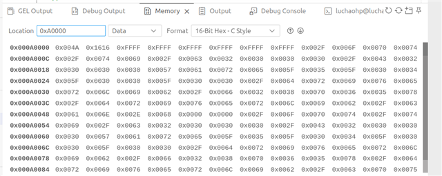

我使用您的闪存内核和128位闪存编程示例开发了一个驻留引导加载程序。 我已经通过从 TI 引导加载程序数据流结构文件发送帧对其进行了测试。
现在、我想知道如何从 CCS 生成 Intel hex 格式的程序代码、以便与管理使用此格式其他微控制器固件升级的现有主机应用兼容。
我已经注意到、使用十六进制工具时程序代码似乎被截断、但当我下载 Intel 十六进制格式的闪存内容时、程序代码会正确下载。
通过 CCS 或我的自定义闪存内核上传的程序的闪存内容:
使用 CCS 下载的数据第一行的 Contenf:
由 CCS 生成的 Intel 格式:
是否有办法直接从 CCS 生成 Intel 十六进制格式的程序?
提前感谢您、
Luciano。
    您好、Luciano、
    您可以使用 CCS 工程属性中内置的 C2000十六进制实用程序来配置工程编译的二进制输出。 最好查看特定编译器版本的 TMS320C28x 汇编语言工具指南、以便更详细地了解此功能。
