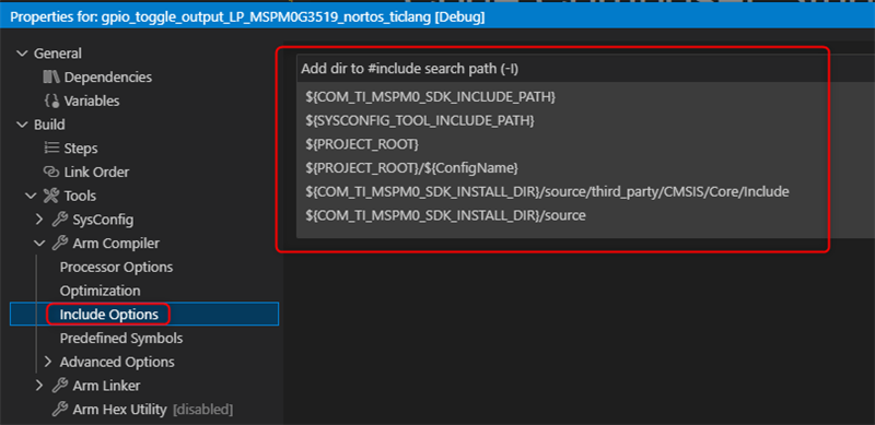

如何在 CSS 20.1中指定头文件的包含路径?
谢谢您、
Ron
    尊敬的 Ron:
    Unknown 说:
    该选项通常位于工程的 Compiler 设置的"Include Options"下方:
