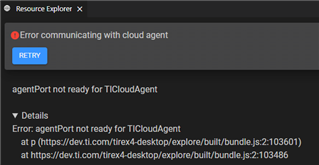

您好团队:
我的资源管理器会显示以下错误消息、然后自行刷新。
我可以从文件夹导入工程、但不方便。 为什么它这样运行?
TED
    尊敬的 Ted:
    这是一个已知问题、将在即将于5月底发布的 CCS 20.2.0中修复。
