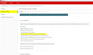

我有一个二进制文件、其中包含 Nonmain 部分的非默认内容;虽然使用 jlink 探针可无缝擦除 NONMAIN 部分、然后在使用 XDS 探针启动调试会话时将其覆盖、但我似乎无法找到用于更改该部分的设置。 但我得到了
当尝试使用 uniflash "仅生产闪存"时也是如此-此时会出现相同的错误、但至少可以使用一个设置来对多个段(包含非主部分)进行批量擦除、然后在另一个步骤中进行编程

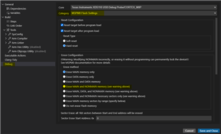

    在调试设置中、默认情况下、调试器将仅擦除 MAIN 闪存、以避免任何意外擦除 NONMAIN。 您收到的警告是让您知道 NONMAIN 从未擦除。
    在工程属性中、您可以更改擦除主闪存和非主闪存的设置。
    类似的设置
    Luke
    切换调试探针后、必须保存并关闭"Properties"对话框、然后重新输入以填充子菜单... 这就是为什么我找不到...
