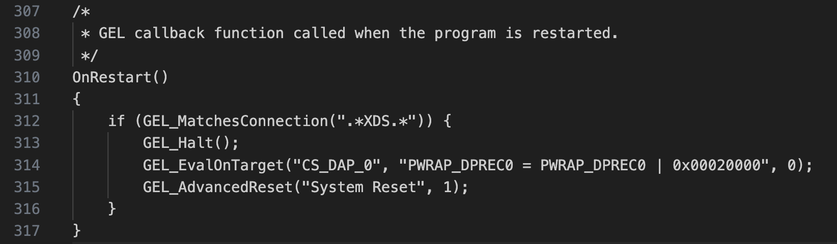

    我不是 Ricky 提到的专家、但我可以说 Restart 将 PC 设置为入口点。  默认情况下、它没有任何其他特殊功能。
    也就是说,在设备的初始化脚本中, OnRestart()回调函数中可能存在一些内容。
    查看 MSPM0G3107.gel 文件时、我看到 OnRestart 已定义:
    因此、如果使用的是 XDS 类型的调试探针(即不使用 JLink)、它会停止、使用 DAP 写入寄存器值、然后发出系统复位。
    John
    好吧我_do_使用 jlink 探测器...因此该答案不适用于我的案例...
