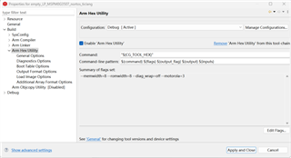

尊敬的专家:
当我使用 TI ARM CLANG 编译器生成 Motolora 格式的十六进制文件时、我发现输出文件错误。 请帮助检查这是一个错误还是我错过了一些关键操作。
1.启用 Arm Hex Utility
2.检查输出文件
让我们重点关注第2行:

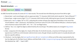

S3 22 00000000 00802020 1B030000 27030000 27030000 00000000 00000000 00AB
我检查了标准 motolora 格式:https://en.wikipedia.org/wiki/SREC_(file_format)
通常、字节计数应该是奇数、因为最后一个字节应该是单个校验和字节。
并且、字节计数应是几个特定值、通常为:
4 (地址、32位)+ 16 (数据字节)+ 1 (校验和)= 21 (十进制)= 0x15
4 (地址、32位)+ 32 (数据字节)+ 1 (校验和)= 37 (十进制)= 0x1F 0x25
我在行2中看到0x22、因此不正确。 我可以看到以下数据出现混乱(第3行和下一行)。

    感谢您附加测试用例、其中包括测试可执行文件和十六进制实用程序命令行。
    此处的有效载荷具有奇数字节数(29)。  再次考虑第2行:
    末尾的"00AB"是一个字节的有效载荷加上一个字节的校验和"AB"。
    29字节的有效载荷+ 4字节的地址+ 1字节的校验和= 34、即十六进制0x22、与显示的字节计数相匹配。
    因此、在我所见的范围内、十六进制实用程序输出看起来是正确的。
