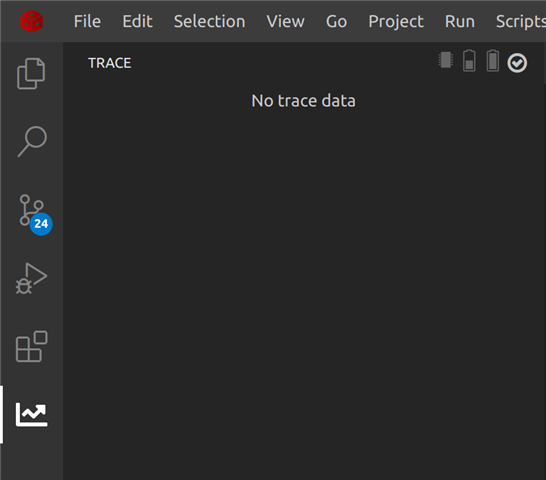

您好:
我们有一个低功耗 MSPM0 应用、用于对电流 10µA 求平均值。 在基于 Eclipse 的 CCS 中、我们能够在不进入调试模式的情况下使用 EnergyTrace 来测量精确的低功耗。 在最新的 CCS 中、EnergyTrace 似乎仅在调试模式下工作、这样可以测量 1–5mA 的电流、而不是实际的低功耗值。
是否有方法在新 CCS 中以独立模式(无调试)运行 EnergyTrace(与旧的 Eclipse 版本类似)?
目前、在调试模式之外无法点击跟踪选项(请参阅随附的图片)。
    尊敬的 Janez:
    您应该能够在自由运行模式下运行它、从而将断开调试器。 在低功耗情况下、调试器默认会将 MCU 保持在 SLEEP0 模式、为了进入其他低功耗状态、您需要更改工程属性->调试。 然后实现低功耗转换。
    我不知道“Run → Free Run“(运行 自由运行)模式。 谢谢!
    虽然不是很完美 最新的 Eclipse CCS 上、我们测量的电流为 10uA、而在 CSS 20.2 上、我们在自由运行中测量的电流为 50uA。
    是否有办法在新的 CCS 中以独立模式(不进行调试)运行 EnergyTrace、类似于旧的 Eclipse 版本?
    这是基于 Theia 的新 CCS 版本的已知差距。 我们希望通过下一个 CCS 版本解决这个问题。
    https://sir.ext.ti.com/jira/browse/EXT_EP-12168
