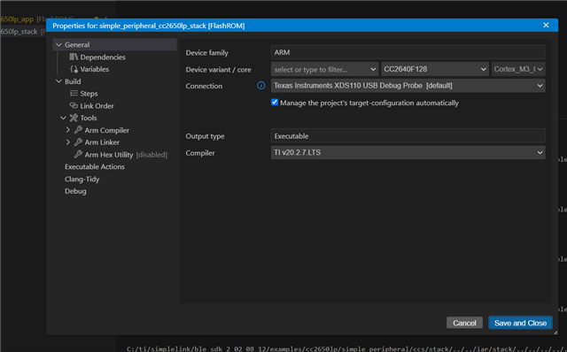

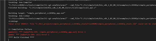

 我导入了 simple_peripheral_cc2650lp_app 项目、但链接总是失败。是否需要更改堆栈项目的输出类型。但是、我无法将输出类型从 simple_peripheral_cc2650lp_stack 项目和可执行文件更改为 Library。

    感谢您联系我们。 问题可能是您使用的 IDE 版本不受支持。 下面列出了必要的软件工具和正确的版本:
    CCS 7.4.0
    TI ARM 编译器 16.9.4.LTS
    此信息可在 SDK 的发行说明中找到。
