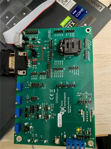

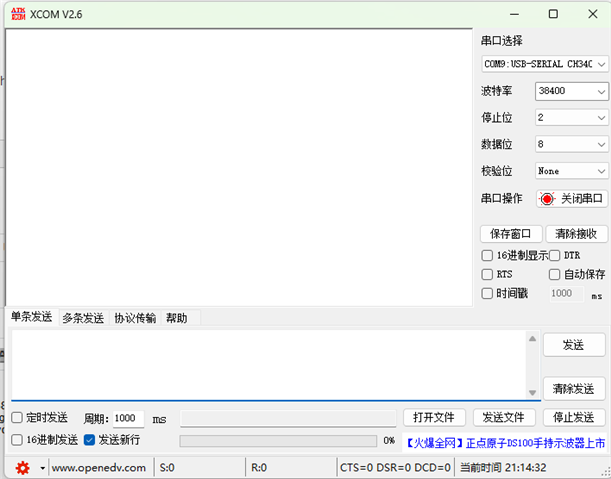

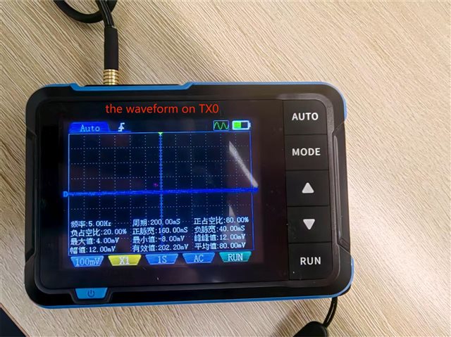

大家好、我最近刚接触到 UCD3138 芯片、我想测试串行端口功能、相关代码如图所示。 使用“存储器调试“、您可以看到数据已发送到串行端口寄存器、但使用串行端口工具进行调试时不会发送数据、并且在使用示波器测量 UART 的 TX 引脚时没有波形。  我想知道这是因为我的 GPIO 设置有问题、还是我的硬件连接有问题。  我希望您能帮助回答、谢谢。

    您的设置中的 UART 引脚直接连接到 USB 通信端口。 这样的元件也应该起作用。 但是、我们的示例使用开环 RS 上的 EVM-232 连接器。 类似于以下 RS –232 适配器的设备可以工作: https://a.co/d/cZ1qHYk。 我们的设置使用 RS –232 适配器和 PuTTY (https://www.putty.org/) 来打开串行端口。

      非常感谢您的回答、我使用了您的代码并尝试了 RS232、但我仍然无法进行串行通信。 TX 引脚上根本没有信号。
    您好、张:

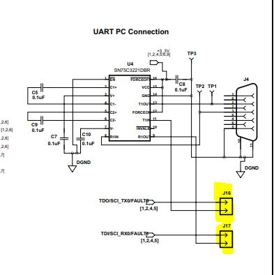

    为什么您有跳线直接连接到 UART 引脚? 只要在 J16 和 J17 上使用跳线分流器进行连接、连接就会自动进入 UCD3138 上的 UART 引脚。 我想您只需要短接 J16 和 J17 接头、UART 应该起作用。
    您是否还可以启用 UART 中断并查看是否触发了中断标志? 它会告知您是否收到 UART 数据。
    最后、您是否可以在示波器或逻辑分析仪上探测 UART 信号? 只需在 J16 和 J17 上放置一个探头、确保实际接收和发送 UART 数据。

    尊敬的 Jonathan:
    我在 J16 和 J17 上使用跳线分流器、但仍然无法正常工作。  我使用示波器测试了 TX 引脚上的波形、但根本没有输出。  我觉得 UART 功能根本不起作用。
