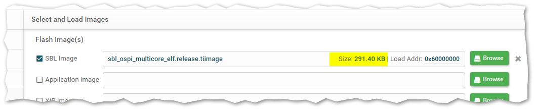

打开现有会话文件时、图像大小会缓存到会话文件中、不代表要刷写的文件。

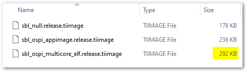

自生成会话文件以来、我已重新编译 SBL、现在它是一个更大的文件:
只有点击 Browse 并在同一路径上选择完全相同的文件时、大小才会准确:
如果文件和路径有效、请在打开现有会话文件时更新大小。
