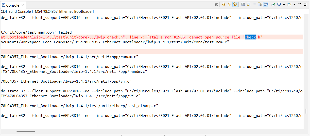

我正在尝试为 TMS570Ls1227 不同器件开发以太网引导加载程序、并从包含 TMS570Lc4357 的 LaunchPad 开始。
我目前一直在尝试使示例工作、操作系统远 I:
CCS 12 首次无法识别文件夹、因此我必须手动调整 Boot、lwip1.4.1 和 HALcogen 文件夹路径。
然后每当我厌倦了构建示例,我得到了像 gmake — 没有要构建的错误;为此,我创建了一个新项目,导入所需的文件夹,并在项目配置中设置 SAE 参数,如变量和包含选项。
我仍然坚持树立榜样、这是令人沮丧的、因为它应该是一个精髓、所以我希望不会为了使它发挥作用而进行这样的努力;到目前为止、我有以下问题:
  • fsdata.c 会抛出一个不完整的类型错误
  • 然后它告诉我 fsdata.c 缺少参考文件 我真的不知道该在哪里找到
  • 最后、lwip_check.h 缺少“check.h"的“的参考文件、我在任何地方都看不到该文件
有人能否:
  • 为我指出一个工作的例子,甚至一个简单的完整的项目,可以构建,这样我就可以开始看看它是如何工作的等等
  • 我指的是什么是实际的错误或我在做错误,因为我不能理解如何使它工作
  • 如果将示例移植到不同的微控制器、那么考虑到所使用的 PHY 是 DP83848、还是 DP838640、这会有什么困难?
    尊敬的  Alberto:
    对延迟的回复表示歉意!
    建议您不要将以太网示例的文件夹复制到应用文件夹、而是在示例应用本身中进行修改。 我是说采用 TMS570LC4357 的该工作以太网示例、然后尝试以下步骤。
    1.首先从以下位置更改设备:
    2.如果需要,也可以更改调试连接。
    如果您的定制电路板不符合 TI 特定的电路板、则对该示例进行 pinmux 更改。
    执行上述步骤后、此示例 也应适用于您的 TMS570Ls1227。 在进行更多应用更改之前、首先尝试测试电路板上的示例。
    Jagdish。
