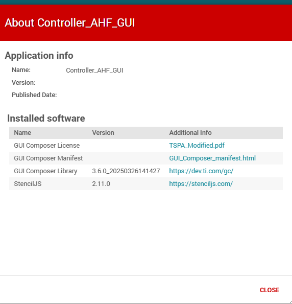

如何在 GUI Composer 中编辑菜单?特别是我想知道如何在 About manu 中填充“Application Version“和“Published Date“?
谢谢。

    project.json 中有一些字段可以进行调整、这些字段位于应用程序的根目录中。 如果您将应用导出、则可以通过 project.json 手动修改这些文件。 如果发布到 Gallery、则必须指定要在应显示的发布面板中发布的版本。 然后、这将最后更新 project.json 文件。 如果选择“发布到库“、则会自动设置发布日期。

    我最终将我的项目发布到库中并观察了版本并发布了添加到我的项目中的时间戳。
    然后将项目导回 GUI Composer 中。 此过程将最后两行添加到我的项目 Jason 文件中:
    我想说的是、差不多能回答我的问题。 如果有人能指出描述项目中每个字段的文档,这将是很好的。Jason 做了什么,以及如何使用它。
