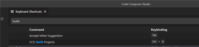

在 CCS(Theia 之前)中、有一个编译单个工程的快捷方式(并非全部编译→Ctrl+B)。 CCS Theia 中没有类似的选项。 我正在开发一个多核处理器应用、所有工程都使用一个通用共享库。 由于 Theia 中也没有“close project“选项、因此在共享库中进行单次修改需要重新编译所有工程。 这需要大量时间、并且使开发过程变得非常复杂。 您能否再次添加“构建(单个)工程“函数和快捷方式?  其次、我也赞成这里所述的“结束项目“选项。

    我很困惑。 在较旧的 CCS 中、Ctrl + B 用于“Build All“。 检查新 CCS 中的快捷方式(请参阅下面的屏幕截图)时、“Build Project“使用相同的关键组合 s. “
    但当我在新的 CCS 中自行尝试 Ctrl + B 时、我会看到它有时只编译 1 个工程、有时编译工程+其相关系统工程。 所以,我不能完全确认你的主张。

    您可以按所需方式配置键盘快捷方式。
    Ctrl+B 或 (Cmd+B macOS)“Build Projects“将构建当前在 Explorer 视图中选择的工程。  因此、如果只选择一个工程、系统将会构建该工程、如果选择多个工程、系统将会构建这些工程。  系统工程也有点特殊。  如果选择了系统工程、它也会构建核心工程。  如果您刚刚选择了一个核心项目、那么它只会构建核心项目。
    此外、还有一个“Build All“命令、无论选择哪个命令、都将在工作区中编译所有工程。  默认情况下、该设置没有快捷方式设置。
    正如 KI 提到的键盘快捷方式是你可以改变的东西。  CCSv20 中的默认值在许多情况下与我们在 CCSv12 中的默认值不同。  这大部分是由于从基于 Eclipse 的环境迁移到 Theia (VS Code) 样式环境造成的。  需要进行一些权衡、现有 CCS 用户将期望得到我们的结果、然后 VS Code 用户将期望它像那个环境一样运行...
