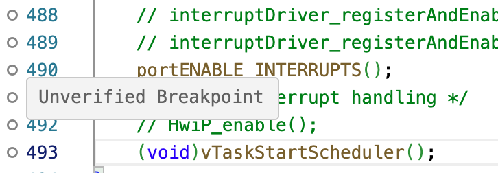

尊敬的 CCS 团队:
我们一直在使用 CCS 无工程调试 创建 AM263px 的内部代码库。
在 launch.json 中正确配置符号路径后、在 20.3.0 上一切正常。
不过在 20.4.0 或 20.4.1 中、我们从源代码视图中设置的任何断点都将成为“未验证的断点“、不再生效。
我们已经确认每一行都存在此问题、因此它与代码优化等无关
 暂停 代码可以正确停止在某些源代码行的执行。 因此符号本身已正确加载。

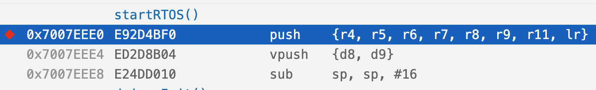

我们仍然可以从反汇编视图中添加断点、但它不如从源代码中添加那么方便。
您可以帮助查看和建议权变措施或在将来的版本中提供修复吗?

    您好 Congyue、
    这可能与影响无工程调试会话的已知问题有关。
    https://sir.ext.ti.com/jira/browse/EXT_EP-13180
    您是否已将*。out 和源文件移到原始项目文件夹之外?

    问题在于*。out 文件是否位于最初生成的文件中。 我相信 20.4.x 中存在错误、如果*。out 文件从中的原始位置移动过来(即工程编译配置子文件夹 — 如果您使用 CCS 工程)、则会在早期版本中有效时无法正确解析源断点。 尽管您最近没有更改目录结构、但在 CCS 20.3 中工作的内容在 20.4 中将不再起作用。

    它将在下一个版本 (20.5.0) 中修复。 但是、有一个补丁可用。 如果您有兴趣、请与我进行私人 E2E 对话、了解更多详细信息。
