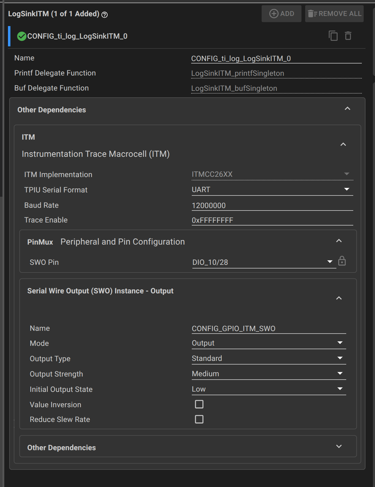

在日志模块中使用 iTM 查看日志
(用于 cc2652psip 模块)
这些是 iTM 的配置
当我使用 tilogger iTM --elf “/home/pavan/Documents/ti_learning/log/Debug/log.out /dev/ttyACM1 12000000 stdout --format “{T}|{L}|{F}|{D}“时
初始日志记录正在接收、但我将其发送到终端、显示一些数据包错误
就像经过一段时间后、它将原木整理得很好、不会出现腐败现象
问题可能是什么
在 Windows 中,我已经测试了 1352p 我没有看到问题,然后日志收到良好,没有丢失的日志
不知道是操作系统问题还是需要进行任何额外的设置或芯片组问题。
    尊敬的 Pavan:
    您能否确认您正在使用默认的 CC2652PSIP 日志示例观察此问题 、该日志示例仅修改以考虑您的模块硬件而不是 LaunchPad?  在测试 CC1352P 时、它是使用类似的应用程序、这是在第三方模块还是 TI LaunchPad 上进行的?  您是否尝试过降低波特率以解决此问题?  如果在应用程序开始时(即在日志记录开始之前)插入了延迟、您是否会观察到任何数据包错误?  请提供显示问题的任何日志、并对应关注的行进行评论。
