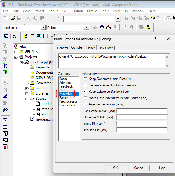

    我按照这个过程操作、并能够制作.pjt、有几个步骤无法按照文档执行该操作、因为 CCS 3.3 没有与 CCS 2 类似的选项、例如 CCS 3.3 中没有的 Tools–>Linker Configuration 选项。
    mak 文件包含以下选项、我在 CCS 3.3 中的工程构建选项->编译器和链接器中提供了以下详细信息。 但是、我在工程编译选项中看不到汇编器选项。
    链接器=“-c -m .map -o Fast_Boot rts.out -x -i c:\ti\c5400\cgtools\lib -l rts_ext.lib “
    汇编器=“-GLS -mf -v548 -I “
    编译器=“-gss -als -mf -o2 -x1 -fr \object_and_asm -fs \object_and_asm -i \-v548“
    使用上述选项时、CCS 3.3 中出现以下错误。 如何在 CCS 3.3 中强制 CPL=0?

    但是、我在工程编译选项中看不到汇编器选项。 [/报价]
    它应该在这里:

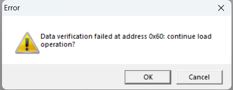

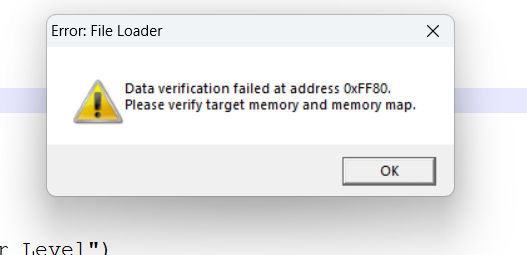

    我使用 CCS 1.2 编译了软件、并尝试使用 CCS 3.3 加载.dat 或.out 文件、在.gel 文件中遇到以下错误。 此外、寄存器显示为 0、而不设置值。
    处理器:TMS320C5416
    仿真器:BH 560 USB BP

    您好:
    关于数据验证错误、请参阅:
    https://software-dl.ti.com/ccs/esd/documents/troubleshooting-data_verification_errors.html
    虽然您使用的 CCS 版本比文档中的版本旧、但概念保持不变。
    请注意、您的环境非常旧且不受支持。 因此、我们所能提供的帮助将是非常有限的。
