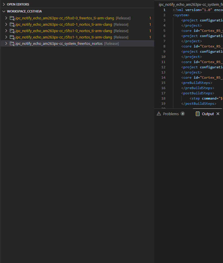

您好:
在 Eclipse 中、要快速切换构建配置、我按住 Shift 并点击选中所有四个工程、然后右键点击-> Set Active ...
CCS 20.x 中也不提供同样的功能。
是否有快速切换的方法? 如果没有、切换配置在以前不是这样的情况下会变得非常费力。

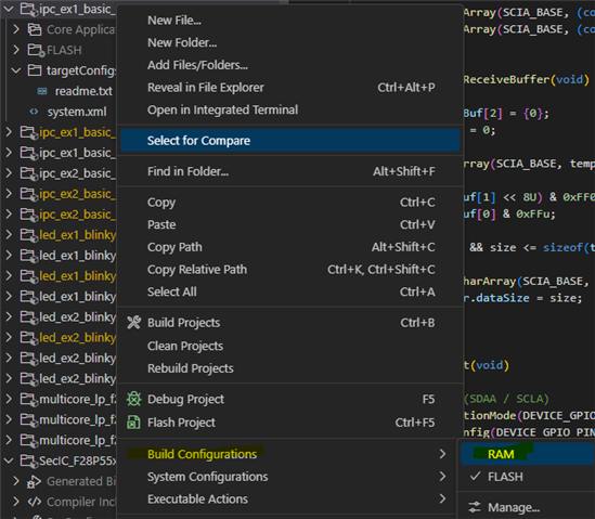

    如果您右键点击工程名称、则会出现一个名为“Build Configurations“的选项、可让您在相应的构建配置之间快速切换。 请参阅随附的示例屏幕截图。

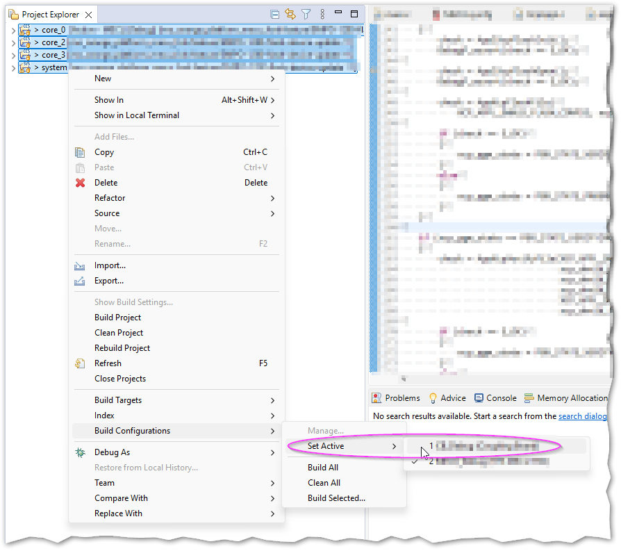

    如何在一个操作中更改系统项目及其相关项目的构建配置? 您可以在 Eclipse 中使用、但不能在 Theia 中使用。 据我所说、您只演示了如何更改单个工程编译配置。

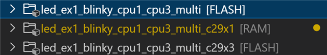

    下面是一个示例:
    尊敬的 Kier:
    切换构建配置后、您是否重新编译了顶层工程? 这是我唯一能够让其余的项目 Build configs 进行更新的地方。 如果这对您有效并且可以接受、请告诉我。 如果没有、我会循环回到 CCS 乡下人对该特性进行评论。
    Ozino
    尊敬的 Ozino:
    是的、重建系统项目将强制每个依赖项目在构建时逐个切换。 这对于小型演示来说是可以的、但对于“真正的“多核应用、可能需要几分钟时间。  必须构建才能切换是太笨重,如果它以前没有必要,现在就不应该有必要了。
