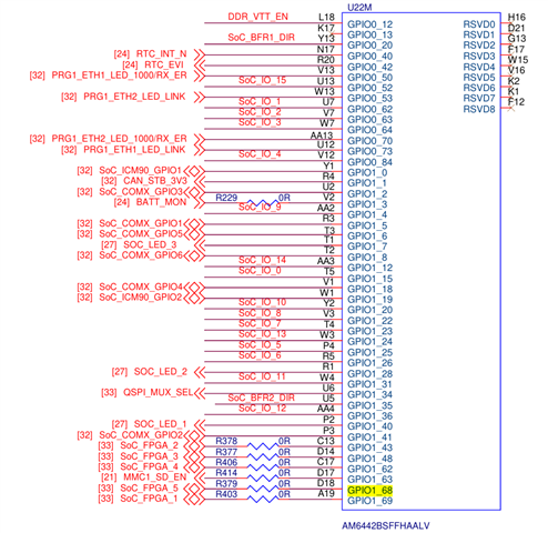

    SoC_FPGA_5 - GPIO1_68(引脚驱动,来自 FPGA 的 25MHz 频率)
    我正在开发 AM6442(AM64x 系列)器件、并将其与外部 FPGA (Artix-7) 连接。 FPGA 生成 25MHz 方波信号、我需要在 AM6442 内部进行测量。
    PRU-ICSS ( GPIO 引脚未列出 PRU 功能 )。
    R5F (FreeRTOS 或非 RTOS) 使用 ECAP。
    若要测量 25MHz 外部信号、如果 PRU 布线不可用、建议在 R5F 上使用 ECAP 吗?
    提供一些示例。
    Ravilla Dinesh。

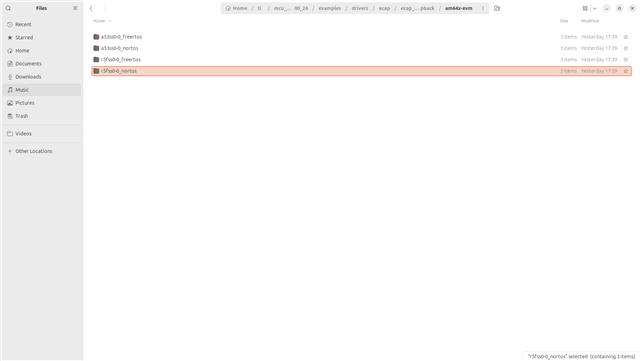

    需要通过 ECAP 以 1MHz 频率测量 GPIO。 请在 R5F 端分享一些 ECAP 示例代码。
    Ravilla Dinesh。
    你好、Ravi、
    请查看下面的示例。 此示例符合您的要求。
    C:\ti\mcu_plus_sdk_……\examples\drivers\eCAP\ecp_pwm_loopback
    Anil.
    尊敬的 Anil:
    C:\ti\mcu_plus_sdk_……\examples\drivers\eCAP\eCAP_epwm_loopback\am64x-evm\r5fss0-0_nortos
    我将 AM64x 与 MCU+ SDK 一起使用 (MCU_PLUS_SDK_am64x_11_02_00_24)。
    我希望使用 ECAP 模块捕获来自 FPGA (Artix-7) 的 1MHz 外部信号。
    我不想使用 ePWM 环回示例。
    FPGA (Artix-7)→1MHz 信号→SoC_FPGA_5 GPIO1_68(需要捕获输入)
    您希望 ECAP 捕获该信号。
    Ravilla Dinesh。

    你好 Ravilla Dinesh、
    在 EVM 上、为了测试 ECAP 信号、我们馈送 PWM 信号作为输入、并使用 ECAP 模块测量捕获的信号。
    如果您希望在不使用内部 PWM 的情况下仅测试 ECAP 模块、则只需从工程中删除 PWM 模块配置、并将外部输入信号馈送到 ECAP 引脚。 这样、您可以使用外部生成的信号来监控 ECAP 功能。
    请查看 SDK 中提供的示例代码、了解如何配置和使用 ECAP 模块。 该代码演示了采集功能、可帮助您根据具体用例进行调整。
    Anil.
