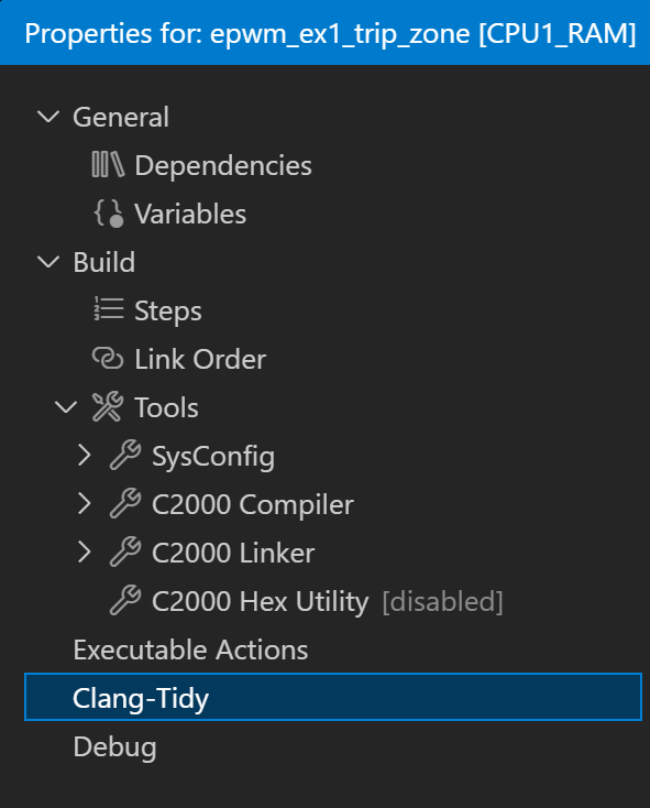

用户使用的是 C2000 F28P550x/P650x。
在 CCS 20.4 上、我们有这个。
用户希望为 C2000 使用 Clang-tidy。
是否有任何文档和/或用户指南供他们开始使用?

尊敬的 Wayne:
在 C2000 产品系列中、clang-tidy 的迁移检查仅适用于 C29-Clang 编译器。
在任何情况下、以下是一些资源:
4.1.使用 Clang-tidy 迁移源代码—C29 Clang 编译器工具用户指南
TI C28x 至 c29clang 迁移指南—C29 Clang 编译器工具用户指南
