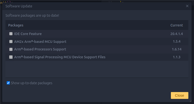

    我更新了 CCS 20.5.0、遗憾的是、“Software Update“对话框中未显示:

    我已更新 CCS 20.5.0、很遗憾、这未显示在“Software Update“对话框中:
    增量更新的可用性可能会延迟完整版本、因此这很可能是此处发生的情况。
