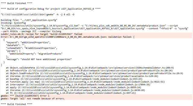

1、环境:
  • CCS 版本: 12.1.0.00007.
  • SysConfig 版本: 1.14.0(实现工具链一致性所必需)
  • 目标 SDK: 适用于 AM263x v08.05.00.24 的 MCU+ SDK
  • 冲突来源: C2000Ware v6.00.01.00(位于通用父文件夹下的同级目录中)
2.问题总结:
构建 AM2634 工程时、会出现以下误差。
但是、错误的来源是 F28P55 工程中使用的 JSON 文件、而不是 AM2634 工程。
即使项目路径是独立的、SysConfig 也会自动搜索并验证 JSON 文件。
“AM263x v08.05.00.24“的 MCU+ SDK :
C:\ti\mcu_plus_sdk_am263x_08_05_00_24\
“C2000Ware v6.00.01.00“路径 :
D:\_00_Git\gm_al5d_apm\Util\c2000\C2000Ware_6_00_01_00\
错误日志 :
****为项目 LGIT_Application_R5FSS1_1****构建配置调试
“C:\\ti\\ccs1210\\ccs\\utils\\bin\\gmake“-k -j 8 All -O
构建文件:“../LGIT_Application.syscfg"</s>“
调用:sysconfig
“C:/ti/ccs1210/ccs/utils/sysconfig_1.14.0/sysconfig_cli.bat -s “C:/ti/mcu_plus_sdk_am263x_08_05_00_24/.metadata/product.json “-脚本“D:/_00_Git/VCC_spa2u_HLCM_lnpswd026/1_Source/1_Application/LGIT_Application_R5FSS1_LGIT_Application.syscfg“-上下文“1-1"-o“-o “syscfg"-“-部分 AM263x - ticlang 编译器 — ZCZ 软件包
subdir_rules.mk:9:目标'build-2118952975'的配方失败
错误:D:\_00_Git\gm_al5d_apm\Util\c2000\C2000Ware_6_00_01_00\.metadata\sdk.json:验证失败:[
  “关键字“:“additionalProperties",“,</s>、
  “数据路径“:“",“,</s>、
  “schemaPath":“:“#/additionalProperties",“,</s>、
  “Params":“:{
   “附加属性“:“迁移产品“
  “消息“:“不应具有其他属性“
  位于 Object.validateMeta (C:\ti\ccs1210\ccs\utils\sysconfig_1.14.0\dist\webpack src:\pinmux\services\JSONschemaValidator.CCS ts:208:9)
  位于 toProductFile (C:\ti\ccs1210\ccs\utils\sysconfig_1.14.0\dist\webpack src:\pinmux\services\product\parseProductFile. ts:20:14)
  位于 Object.loadProductFile (C:\ti\ccs1210\ccs\utils\sysconfig_1.14.0\dist\webpack src:ts:29:9)
  位于 itatee (C:\ti\ccs1210\ccs\utils\sysconfig_1.14.0\dist\webpack:src ts:129:26)
  位于底图 (C:\ti\ccs1210\ccs\utils\sysconfig_1.14.0\dist\webpack:\node_modules\lodash\lodash.js:653:23)
  位于 function.Apply [ as map](C:\ti\ccs1210\ccs\utils\sysconfig_1.14.0\dist\webpack:\node_modules\lodash\lodash.js:9621:51)
  在拦截器处 (C:\ti\ccs1210\ccs\utils\sysconfig_1.14.0\dist\webpack:\node_modules\lodash\lodash.js:17094:35)
  AT Apply (C:\ti\ccs1210\ccs\utils\sysconfig_1.14.0\dist\webpack:\node_modules\lodash\lodash.js:8859:14)
  at itatee (C:\ti\ccs1210\ccs\utils\sysconfig_1.14.0\dist\webpack:\node_modules\lodash\lodash.js:4430:28)
  在 ft (C:\ti\ccs1210\ccs\utils\sysconfig_1.14.0\dist\webpack:\node_modules\lodash\lodash.js:697:21) 处
gmake:***[BUILD-2118952975]错误 1.
gmake:由于错误、目标“全部“未重制。
****构建完成****

    您好 Choi、
    您能否向我展示当前产品发现中的所有路径?
    IRA
    到 Ira

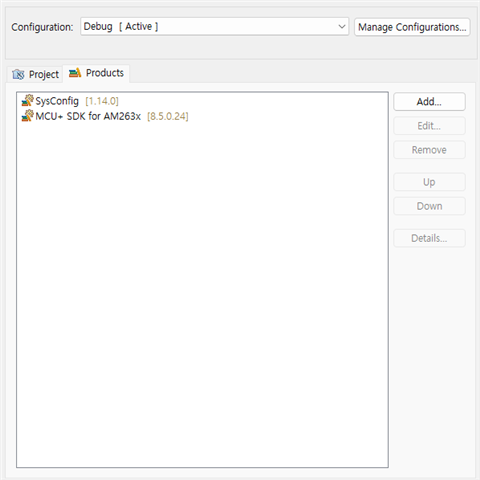

    您好、
    您可以转到您的 AM26 项目(使用 CCS 12.1 的项目)、右键点击您的项目->属性->产品。 您看到这里出现了 C2000Ware 吗? 您应该只能看到 MCU_PLUS_SDK。 您能告诉我您看到了什么吗?
    IRA
    到 Ira
    如下所示、不包含 C2000Ware。
    产品:
    SysConfig [1.14.0]
    适用于 AM263x 的 MCU+ SDK [8.5.0.24]
    如果还有其他需要检查或尝试的东西、请告诉我。
    Jiung Choi.

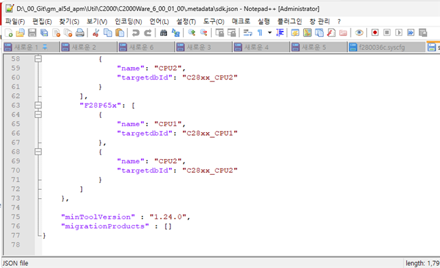

    您好、
    您能否打开 json 文件、该文件在文本编辑器中给出了错误 (D:\_00_Git\gm_al5d_apm\Util\c2000\C2000Ware_6_00_01_00\.metadata\sdk.json)。
    它将有像“migrationProducts"这样“这样的这样的属性 — 只需从 json 文件中删除该行。 它将看起来像这样。
    删除此行后、保存 json 文件、重新导入 AM26 工程并尝试重新编译。 请告诉我这种方法是否有效。
    IRA
    您好、
    只需添加、请先备份 sdk.json 文件。 另外、不要删除整行、只需删除密钥值对。 该线将是
    “迁移产品“:[]
    IRA
    到 Ira
    我删除了如下所示的密钥对、但出现了相同的问题。
    我已在下面添加了删除和构建结果、因此请检查它们。
    此外、如果解决方案是修改 C2000Ware JSON、我想知道这是否会影响在 CCS 20.5 上运行的项目。
    (在 CCS 20.5 上运行的工程使用 C2000Ware 6.0.1.0。)
    如果您能检查是否还有其他事情可以尝试、我将不胜感激。
    Jiung Choi.
