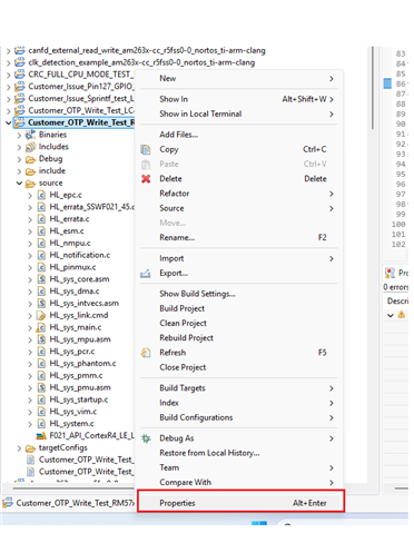

    如果我在 resetEntry 函数中首次调用_c_int00 时放置一个断点,它不会在第一次执行时命中 — 相反,程序将在 main 条目处停止、我可以从那里运行它。 但是、如果我使用 CCS 菜单 (Run->Reset->CPU Reset)、则 PC 从此行/断点开始。 在不进行软复位的情况下它怎么不会被击中?
    为此、可以执行两项操作、
    一个是使用基于代码的断点、要了解这一点、请参阅以下主题中的最后一条注释:
    (+) TMS570LS1227:HALCOGEN stcSelfCheck 断点不会在设定点停止 — 基于 Arm 的微控制器 — 内部论坛-基于 Arm 的微控制器 — 内部- TI E2E 支持论坛
    第二个条件是:

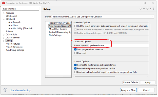

    右键点击并打开工程属性:
    您可以在这里找到我在这里突出显示的自动运行选项:
    在这里、将“_c_int00"中“中的“main"更“更改为其他函数、 例如、您可以使用“getResetSource"</s>“

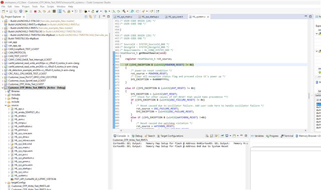

    现在、如果您开始调试代码、执行将在“getResetSource"本身“本身停止、而不是运行 til main 函数:
