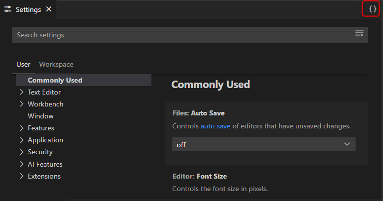

    IDE 属性和设置可存储在多个位置:
    https://software-dl.ti.com/ccs/esd/documents/users_guide_ccs/ccs_ide.html#settings-precedence
    工作区级别存储在工作区文件夹的.theia 文件夹内。 如果使用的是多根工作区环境、则设置也可以存储在工作区文件中。 因此、如果用户使用新的 CCS 安装并将其指向现有的工作区、则将保留用户的设置
    用户级别(全局)很可能是您关注的级别。 它们存储在用户目录中的 settings.json 文件中。 访问它的最简单方法是通过 General Settings 、然后按选项以在编辑器中查看 settings.json 文件(右上角)
    您可以备份 settings.json 文件的内容、并将其内容粘贴到新安装的新 settings.json 文件中。
    Ki
    Ki、谢谢。 settings.json 文件确实包含了我要跳过的大部分内容。 但是、由于某种原因、特定于工作区的设置似乎无法传输、并且打开实际的工作区文件也不起作用。 它们似乎只能由创建它们所用的 CCS 版本读取。  但我可能没有按预期方式使用工作区概念 — 我将深入研究它,您提供的帮助资源已经很有帮助,谢谢。

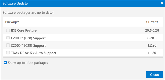

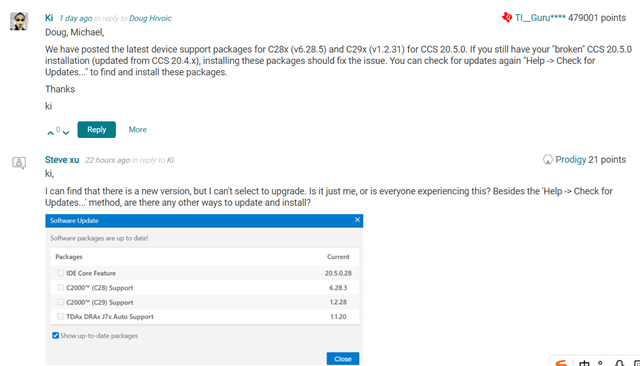

    Doug, Michael,
    我们已经发布了 CCS 20.5.0 的 C28x (v6.28.5) 和 C29x (v1.2.31) 的最新器件支持包。 如果仍有“中断“CCS 20.5.0 安装(从 CCS 20.4.x 更新)、安装这些软件包应该会解决该问题。 您可以再次检查更新“Help -> Check for Updates...“ 找到并安装这些软件包。
    Ki
    KI、
    我可以发现有一个新版本,但我不能选择升级。 它只是我,还是每个人都在经历这个? 除了“Help -> Check for Updates...“ 方法、还有其他更新和安装方法吗?
    我发现有一个新版本、但我无法选择升级。
    您是否先将增量更新执行到 20.5.0、然后再次检查更新?
    是的、我也有上述问题。 从 20.4.1 升级到 20.5.0 后、它会一直显示“重新连接到 TI Cloud Agent “。 我想按照您的回复进行升级和修复。 CCS 20.5.0 可以检测到有可升级的文件、但没有升级和安装它们的选项。 图片中的文件也无法选择、因此我想询问是否有任何其他方法可以升级和安装来解决此问题。
    修订版本说明:无法检测新的'C28x (v6.28.5) 和 C29x (v1.2.31)';当前版本为 C28x (v6.28.3) 和 C29x (v1.2.28)
    很抱歉给您带来不便、我们正在调查中。
    在此期间、您可能只需要执行全新的完全 20.5.0 安装作为一种变通办法。
