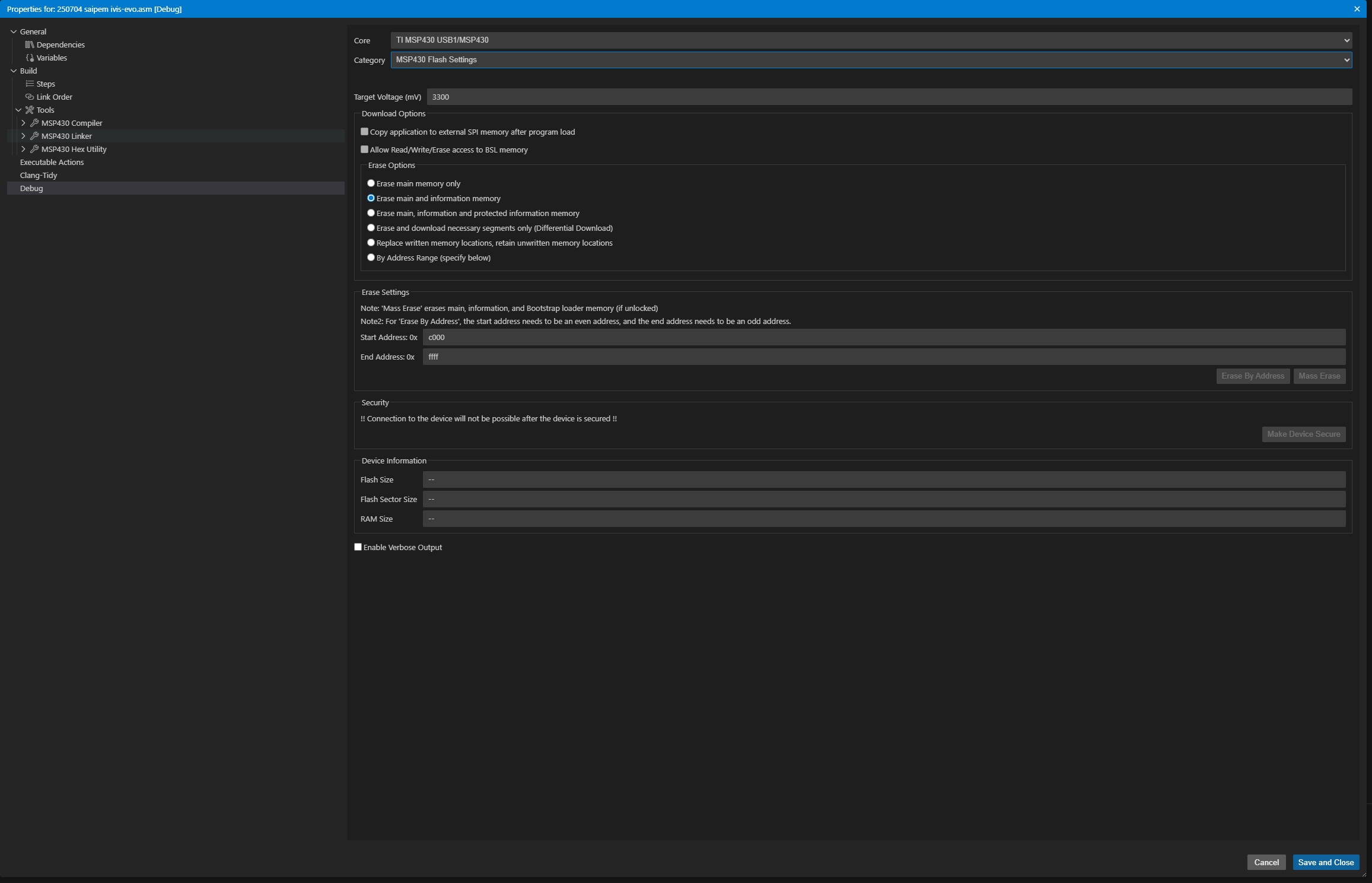

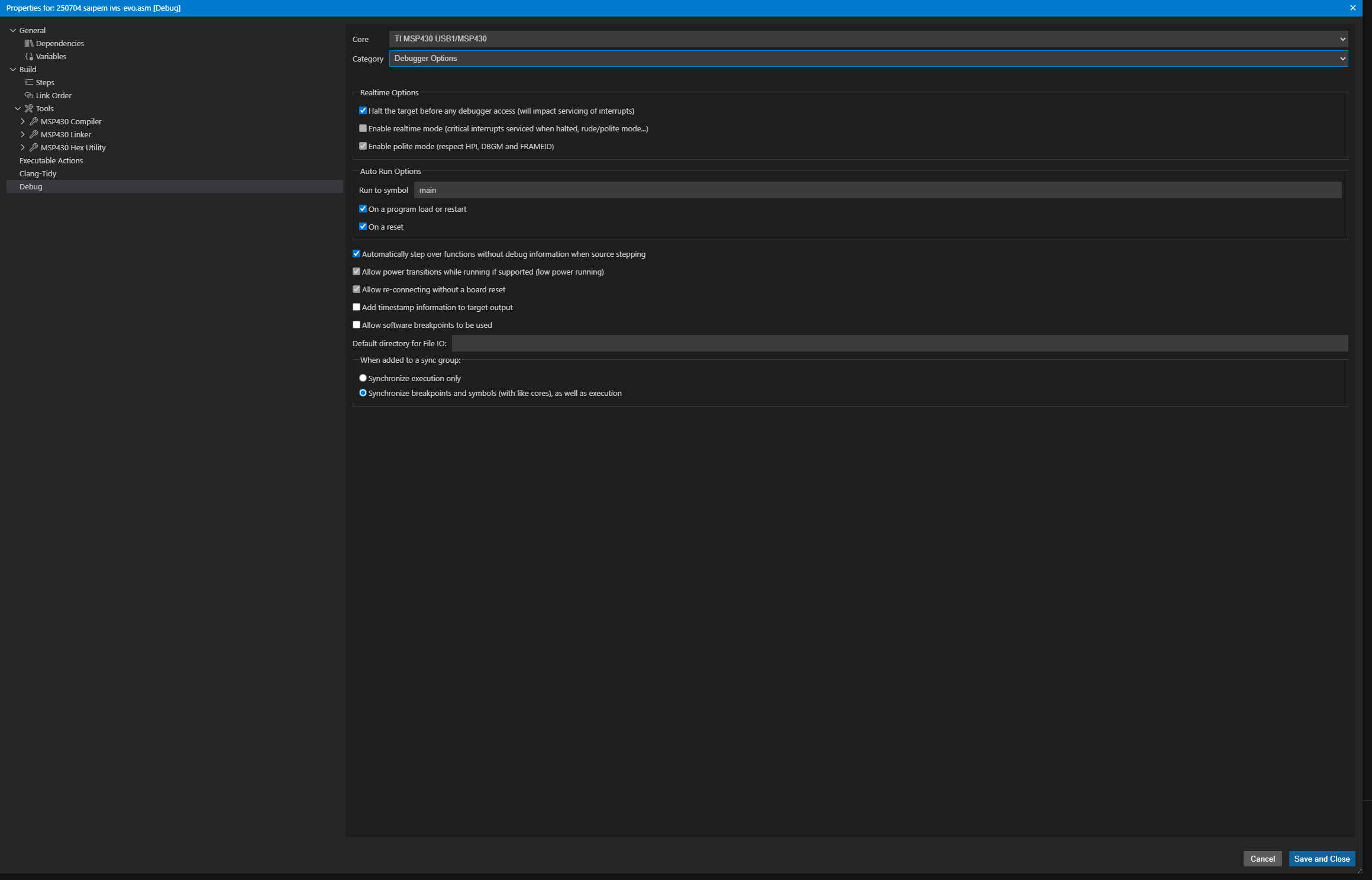

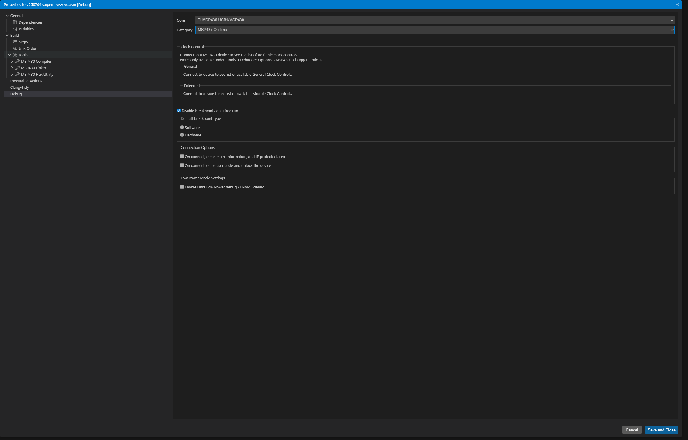

    • 我已经按照您发送的链接中的说明更新了 Code Composer 设置、但问题仍然存在(请参阅随附的 PDF)。 设置断点后、除非禁用看门狗、否则系统会立即复位。 我只能在“主“行看到程序的开始。 我尝试了几种不同的配置、但 change.e2e.ti.com/.../setting.pdf 似乎没有任何配置
    Luigi — 请复制并粘贴您的特定启动配置。 我不想截屏。 我实际上想要我发送的链接中提到的 launch.json 文件中的内容。 请给我发送 json 文件作为启动配置、而不是 GUI 的屏幕截图。
