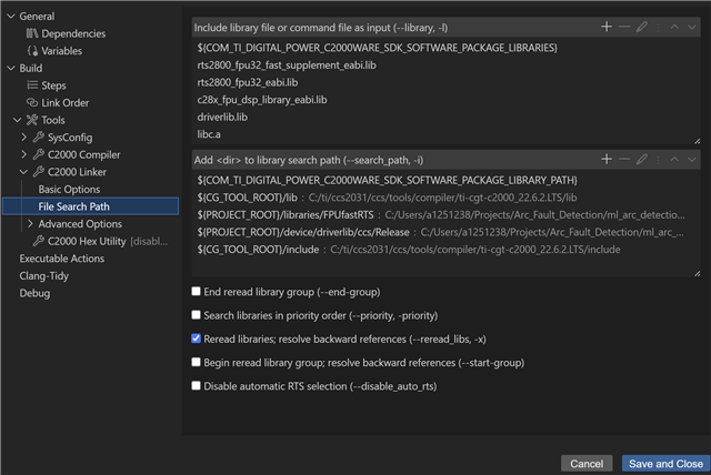

    可能会发生错误“工作区中不存在引用的工程 Slave1lib “、因为 CCS 12.8.1 正在工作区中查找 Slave1lib 工程文件夹、但只存在预构建的 Slave1lib.lib 文件。 修复方法是移除该工程依赖项并直接链接.lib 文件。
    步骤:
    1.右键单击 Quantum→Properties→Build→Dependencies→remove Slave1lib→Apply
    2.依次转到 Properties→Build→C2000 Linker→File Search Path
    3.在“头库文件 (--library、-l)“下、→添加 Slave1lib.lib
    4.在“Add dir to library search path (--search_path,-i)“下→添加 Slave1lib.lib 所在的文件夹路径
    5、清洁和重建
    就是一个例子
