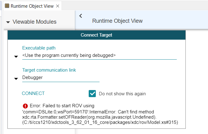

  • 当我尝试连接 ROV(运行时对象视图) 时,在调试时无法连接到 IDE。 我收到以下错误如屏幕截图所示
  • 我尝试了不同版本的 XDC ,但我仍然得到相同的问题.
  • 请支持并推荐 用于 BIOS 和 C2000 的兼容 XDC

    您的工程是针对 EABI 输出格式构建的吗? 我相信这个版本的 ROV 只支持 elf。 如果此版本不起作用、您也可以尝试使用 ROV Classic。
    遗憾的是、我们不再支持 SYS/BIOS、因此我们可能在提供的帮助方面受到限制以及与最新版本 CCS 的兼容性。

    我们的项目不是使用 EABI 构建的,它是 --abi=coffabi。
    XDC 工具问题 (xdctools_3_62_01_16_core)
    ROV 符合预期           :  xdc.rta.Formatter.setOFReader(ofReader)
    但在文件 (Model.xs ) 是     ::  xdc.jre.xdc.rta.Formatter.setOFReader(ofReader);
    路径: C:\ti\ccs1210\xdctools_3_62_01_16_core\packages\xdc\ROV
    您能否分享  支持或兼容 ROV 的 XDC ((Model.xs) 工具或驱动程序的链接
    Vinod
    它不支持 COFF、因此我认为您需要使用 ROV Classic 而不是常规 ROV。
