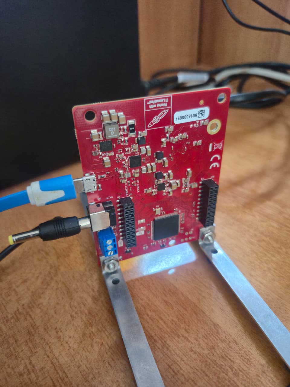

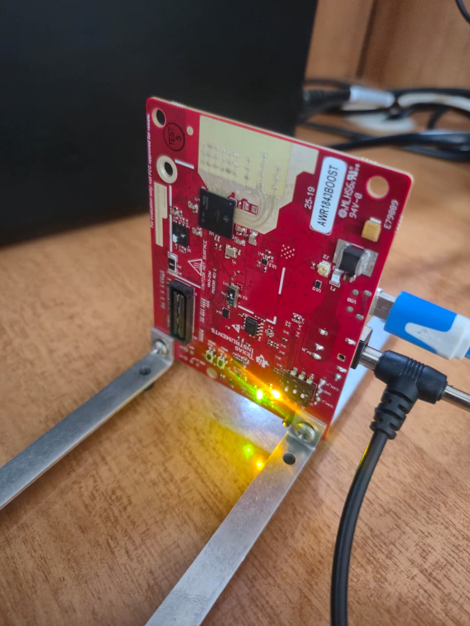

我们目前正在使用 AWR1843BOOST 评估模块 (EVM) 、并遇到了关键的技术问题、阻碍了我们的进展。
系统配置:
•硬件:AWR1843BOOST EVM
•软件:mmWave Studio v2.1.1.0
•操作系统: Windows 10
•MATLAB Runtime:R2017b(32 位)已安装
问题描述:

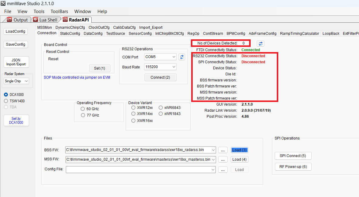

完成完整的软件设置(mmWave Studio、MATLAB Runtime R2017b 32 位、FTDI D2XX 驱动程序、XDS110 驱动程序)后、我们面临以下连接问题:
1、 RS232 连接状态→已断开连接
错误:“连接失败:Calling_Connect 目标返回 3“
2. SPI 连接状态→已断开连接
3. 检测到的设备数→0
已执行的故障排除步骤:
-安装 MATLAB Runtime R2017b(32 位)
-已安装 FTDI D2XX CDM 驱动程序
-已安装 XDS110 仿真器驱动程序
-安装 VC ++再发行版(2013 年)
-将 mmWave Studio Runtime 文件夹添加到系统路径
-已验证的 SOP 开关 S1→SOP0=OFF、SOP1=OFF、SOP2=OFF

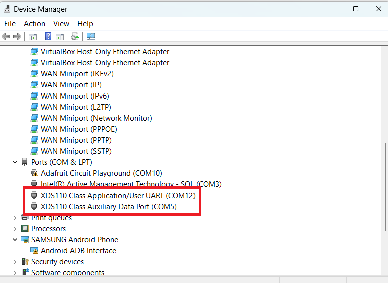

-选择正确的 COM 端口(XDS110 辅助数据端口)
-以管理员身份启动 mmWave Studio
-连接前执行 NRST 复位
尽管执行了上述所有步骤、RS232 连接始终失败、错误代码为–3 (ConnectTarget 返回 3)、并且未检测到器件。
我们恳请您在以下方面提供支持:
1.找出 RS232 连接故障的根本原因(错误–3 )
2.使用 mmWave Studio 确认 AWR1843BOOST 的确切电源要求
3.采用 AWR1843 的 mmWave Studio v2.1.1.0 的任何已知问题或补丁
请查看随附的 mmWave Studio 连接错误、输出选项卡错误消息、设备管理器 COM 端口详细信息和 AWR1843BOOST 板照片的相关屏幕截图、以供您参考。
如果需要、我们很乐意安排通话或分享任何其他日志/屏幕截图。
感谢您的时间和支持。 我们期待您的答复。
    您好、
    请让我们的支持团队知道您的目标是什么?
    在所提供的图片中、您似乎正在使用没有 DCA1000 的 AWR1843BOOST EVM。
    如果您对运行毫米波 SDK 演示感兴趣、
    您应该下载毫米波 SDK 3.6 并按照用户指南中的说明进行操作
    谢谢你
    Cesar
    您好 Cesar、
    感谢您的答复。
    是的、我正在使用不带 DCA1000 板的 AWR1843BOOST EVM。
    我的目标不是捕获原始 ADC 数据。 我只想将 AWR1843BOOST EVM 连接到 mmWave Studio、并通过 mmWave Studio 与器件通信。
    目前、mmWave Studio 成功启动、并能够通过可用的 COM 端口建立连接。 但是、mmWave Studio 没有检测到器件、我无法继续。
    您能否介绍在不使用 DCA1000 板的情况下在 mmWave Studio 中连接和检测 AWR1843BOOST EVM 的正确过程? 如果需要任何特定固件、SOP 模式设置、驱动程序或配置步骤、请告知我。
    感谢您的支持。
    Lokesh 更多
    您好、
    有一些困惑。 mmWave Studio 是仅与 DCA1000 配合使用的工具。
    要评估 AWR1843BOOST EVM、以下步骤
    1) 从下载 mmWave SDK 3.6.2.0
    https://www.ti.com/tool/MMWAVE-SDK
    2) 阅读 UG 中的说明、首先运行刷写前的演示
    “开箱即用毫米波体验“
    C:\ti\mmwave_sdk_03_06_02_00-LTS\docs\mmwave_sdk_user_guide.pdf
    3) 读取有关在 EVM 上刷写预构建二进制文件的说明
    4) 使用 CCS 工程重新编译演示
    下载雷达工具箱。 1843 演示的 CCS 工程规格在中提供:
    C:\data-nobackup\2026\radar_toolbox_4_00_00_05\source\ti\examples\ti\config\xwr1843\xwr1843 Out_Of_Box_Demo src
    在 projectspec 中更新 SDK 版本
    谢谢你
    Cesar
