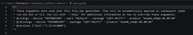

我有一个使用 CCS 版本 12.5.0.00007 的工程。  已安装 MSPM0 SDK。  已构建工程并出错。  请参阅随附的。

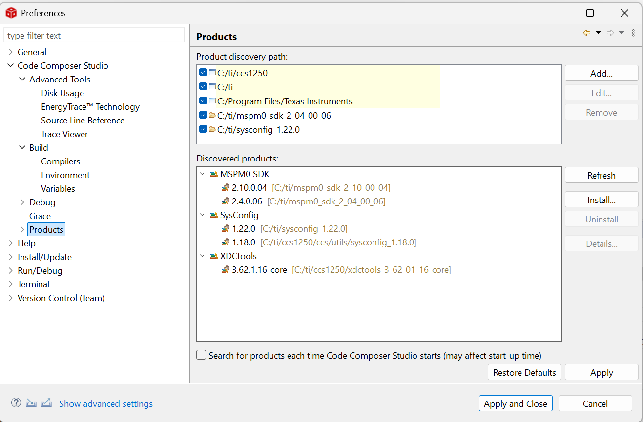

 查找 DSK 时出现问题。  我查看产品分期付款。  请参阅随附的。
DSK 位于 Discovered products 列表中。  为什么它找不到该产品?

    这是我在 product.json 中找到的内容。
    我将 CCS 升级到了版本 20 并开始工作。  它位于以下设置中:
     依次点击“Project“、“Properties“、“Tools“、“SysConfig“、“Basic Options“
     -在“要加载的产品元数据文件列表 (-s、--product ),执行“+“并输入 product.json 文件位置和名称。  请参阅附件。
    就是这样。  第一次,我就很兴奋。“
    尊敬的 Thomas:
    您是否能够打开.sysconfig 文件?
    您是否可以尝试在独立工具中打开并验证以下内容:
    1. 确认它可以打开且未被删除/损坏
    2. 确保 SysConfig 工具将产品名称与正确的地址相关联:
    此外、您是否可以尝试从.syscfg 脚本中删除--product 调用、然后让 CCS 自行解决该调用?
    Brian
    我能够打开 SysConfig 文件。  '--package'定义看起来正确。
