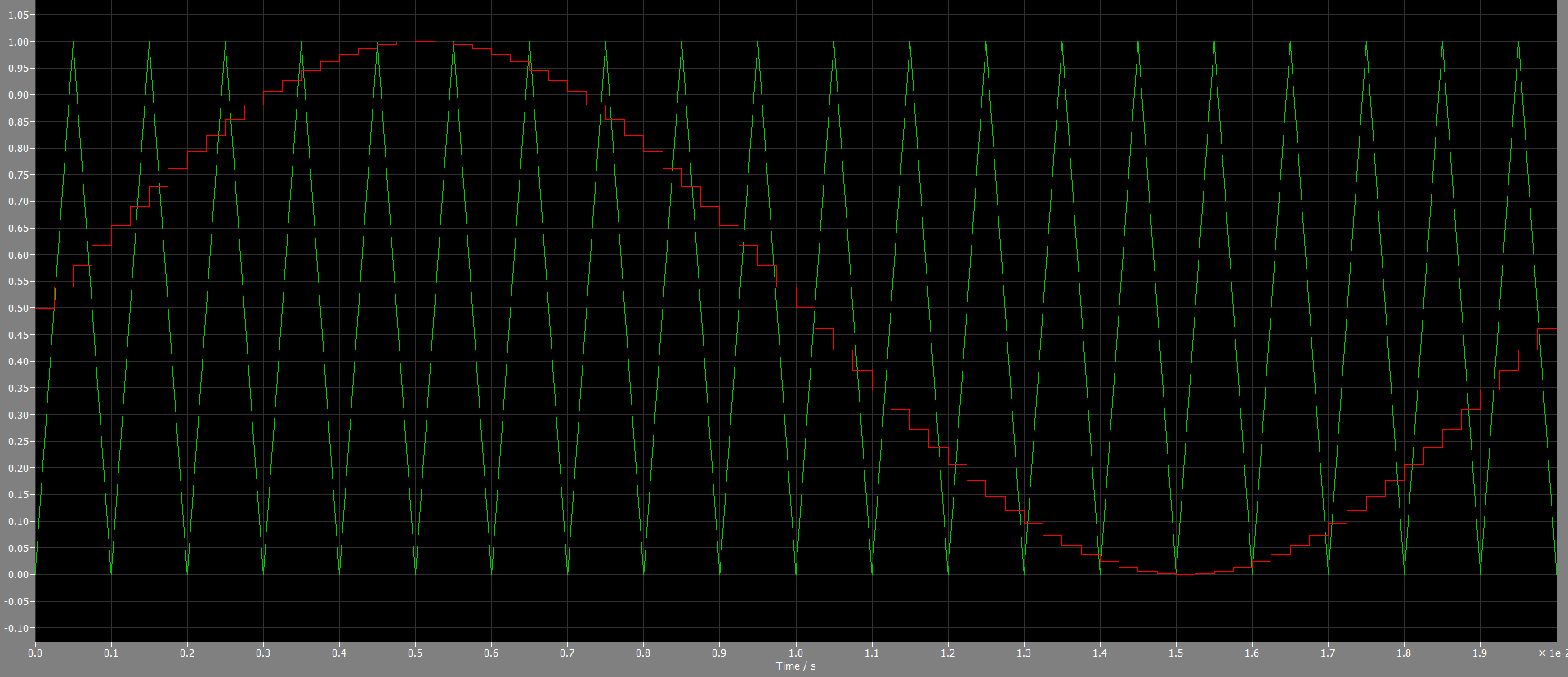

我面临的问题是、我想在每个载波周期对正弦波进行多次采样(例如 (2^n))。 我无法执行此操作、因为每个载波周期仅获得一个样本。 请提供帮助。
我附上了对应于 (n=2) 的波形(来自 PLECS)、这意味着每个载波周期的 (2^2 = 4) 个样本。
如果有任何关于如何使用 ePWM 模块实现这一点的建议、我将不胜感激。

    首先感谢您的答复。 但我的问题与 ADC 采样无关。 我指的是用于生成 PWM 的调制基准。 具体来说、我想在单个载波周期内多次更新正弦基准(例如,如图中所示,每个载波周期更新 4 次)、然后与三角载波进行比较、这与随附的 PLECS 实现类似。
    您能否建议如何使用 ePWM 模块或 F28379D 上的中断/事件来实现这一点?

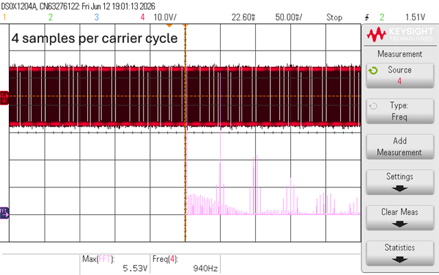

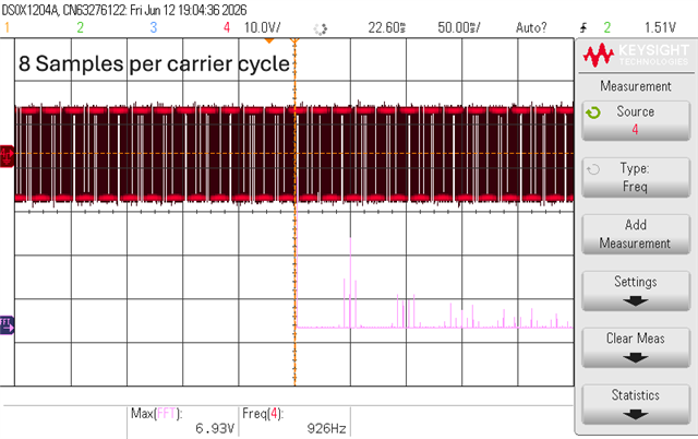

    如前所述、我使用 ePWM1 生成中断、然后这些中断用于更新 ePWM2 和 ePWM3 的正弦参考值。
    为了验证正弦基准是否根据预期的采样率更新、我运行了一个三相逆变器、并将 输出电压 FFT 与相应的仿真结果进行比较。 我的假设是、如果实现正确、则测得的 FFT 应与每个载波周期相应样本数的仿真 FFT 非常接近。
    我附上了以下两种情况的 FFT 结果(逆变器在空载条件下运行):
    1. 每个载波周期 4 个样本
    2. 每个载波周期 8 个样本
    我观察到、在 每载波周期 8 个样本的 情况下获得的 FFT 与仿真结果相当吻合。 但是、 每载波周期 4 个样本的 情况下的 FFT 与仿真结果有显著不同(我看到一些次谐波应该不存在)。

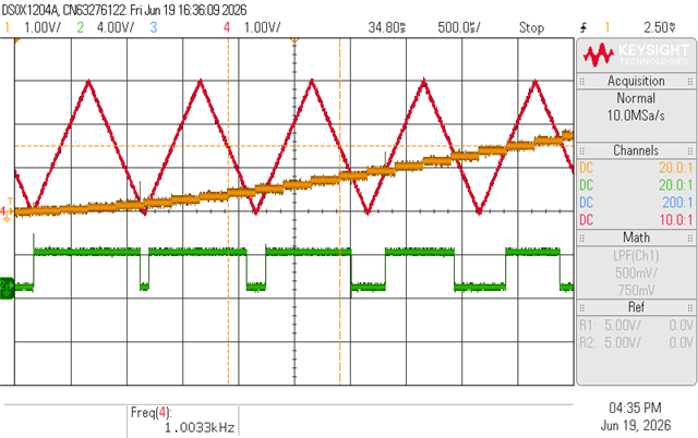

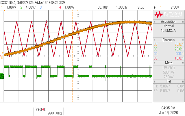

    希望你们做得好。 我发现了出现在示波器上的次谐波背后的原因。 这是由于缺少一个门控脉冲、因此占空比会发生变化、进而出现次谐波。
    我在示波器上观察到、如图所示、F28379D Launchpad 在特定载波周期内没有生成门控信号(图像是 LaunchPad 的输出,而不是逆变器,我是在将栅极信号提供给逆变器之前测试栅极信号)。 在同一时刻、每个正弦或调制周期都会发生这种情况。 我认为这是因为载波与正弦波发生在正弦波更新期间(如图所示)、而不是在更新之前或之后。
    我尝试了不同的情况、即每个载波多次更新正弦波(比方说 6 次、10 次或 n 次)、每次在正弦波更新过程中出现载波与正弦相交的这种场景时、都没有门控信号。
    我也附上了我的代码、请您帮助我解决这个问题。
    使用此链接  查看我使用的代码:点击此处查看我使用的 CCS 代码 (我在自述文件中总结了代码)
    (如果上述内容未打开,请使用此链接:drive.google.com/.../1lKnzDKwUWMQErzT-vis0nendSC3Z1mSA   (我已在自述文件中总结了代码)
    下图是正在发生的情况的放大版:我们可以清楚地看到正弦值更新转换之间正在发生交点
    下图是该工具的缩小版本:
    下图展示了它在每个正弦周期的同一时刻发生:

    尊敬的 Manish:
    您能说您正在查看什么应用程序吗?
    您在代码中使用的动作限定器配置是什么?  您是 在线路周期内更改 PWM 配置吗?
    如果您没有在两者之间更改动作限定器函数、可以在 DAC 中放入计数器比较的值、观察跳过脉冲的原因。 这应该可以帮助您缩小脉冲跳跃的原因范围。
