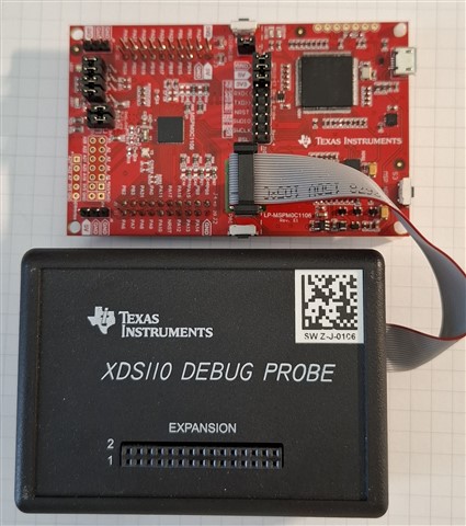

    我进行了一些测试、发现 NRST 引脚的行为有差异:
    • 具有板载 XDS110 的 LaunchPad MSPM0C1106: NRST 保持在日志中。 1 -> 确定
    • 通过 J103 插入外部 XDS110 的 LaunchPad MSPM0C1106(板载 XDS110 断开连接): NRST 保持在日志中。 1 -> 确定
    • 我们具有 MSPM0C1105 和外部 XDS110 的定制电路板: NRST 保持在日志中。 1、但随后进入日志。 0(将器件保持在复位状态,应用程序未运行)-> 不正常
    那么、我可以确认我们的电路板/应用出现了问题。 很遗憾、我无法分享原理图。

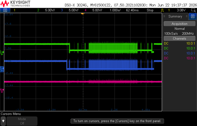

    LaunchPad:SWDIO/SWCLK 和 NRST(粉色)
    定制应用: SWDIO/SWCLK 和 NRST(粉色)
    使用 GUI Uniflash 或 dslite.bat 时也是如此
    对于此测试、XDS110 上的 NRST 引脚与我们的 PCB 断开连接、因此这实际上是 XDS110 侧 NRST 引脚的行为。
    在测试中、我甚至使用了相同的十六进制文件。
    只有 GND、VTRef、SWDIO 和 SWCLK 连接到我们的定制应用。 还可以吗?
     与 LaunchPad 上的 J103 连接器相比、我们是否缺少一些连接?
    我看到的唯一区别是与 XDS110 一起提供的减少量、用于将 XDS110 与 J103 连接器连接起来。
    还有其他器件 R1 和 R2:
    嗨、Petr、
    观察波形、我注意到 SWDIO 和 SWCLK 线最初都被拉高。 SWCLK 线路应被拉低、因此如果填充了外部上拉电阻、则不需要这些上拉电阻、并且可以将其移除。  器件在这些引脚上具有内部上拉和下拉电阻。 如果要保留外部电阻、请将 SWCLK 线路上的电阻更改为下拉电阻。
    此外、我们很快将建议某些器件在 NRST 引脚上使用 1k Ω 上拉电阻、而不是之前建议的 47k Ω 上拉电阻。 我还建议尝试这个更强的上拉电阻、看看它是否解决了这个问题。
    Owen
    ...对不起,我不小心按下了“这解决了我的问题“按钮。
    您提到了“ SWDIO 和 SWCLK 线最初被拉高“、但第一个波形来自您的 LaunchPad、没有任何更改。 因此、我不理解您为什么说“应将 SWCLK 线拉低“。 我刚刚将探头连接到 J101 (SWDIO/SWCLK/NRST)、同时按原样使用 LaunchPad 通过 UniFlash 进行刷写。
    嗨、Petr、
    是的、我认为设置可能存在问题。 SWCLK 默认不应为高电平。
    在上面的屏幕截图中、我还探测了 SWDIO 和 SWCLK 线、您可以看到 SWDIO 线默认为高电平、SWCLK 线默认为低电平。
    Owen

    对于每个波形:
    绿色:SWDIO
    蓝色:SWCLK
    红色:NRST
    始终从为 XDS110 上电开始。
    结果:
    1) XDS110 + MSPM0C1105 定制 PCB
    信号 NRST、SWDIO/CLK、Vref(来自目标的 3.3V 电压)、GND 通过小型定制电桥从 XDS110 进入 CANON9。
    仅接线、没有上拉电阻器或其他器件。 CANON9 通过 PCB 直接连接到针形适配器。
    SWCLK 处于低电平状态、但只有在 XDS110 上电后、才会在首次闪存后保持高电平。
    另外、在这里、您还可以看到我的 NRST 问题(重新刷写后保持低电平)。
    2) LaunchPad XDS110 + LaunchPad MSMM0C1106
    当只尝试 LaunchPad 时、一切似乎都正常。
    在我的上一篇文章 SWCLK 处于高电平状态、不知道发生了什么。 也许我使用了错误的图片。 很抱歉。
    3) XDS110 + LaunchPad MSPM0C1106
    这里、我使用 XDS110 来刷写 LaunchPad 电路板上的 MSPM0C1106。
    NRST 保持在高电平、这很好。 但是、我不知道我们的配置 1 定制 PCB 与 LaunchPad 板上的 MSPM0C1106 之间的原因和区别是什么。 有趣的是、只有在 XDS110 USB 上电后、SWCLK 才处于低电平状态。 首次闪烁后、它保持在高电平。
    4) LaunchPad XDS110 +配备 MSPM0C1105 的定制 PCB
    最后、我还尝试将 LaunchPad XDS110 与定制 PCB 一起使用。
    SWCLK 没有问题、NRST 没有问题!
    因此、使用 XDS110 或 LaunchPad XDS110 是有区别的。
    -使用 XDS110 时 SWCLK 处于高电平状态(黑盒调试探针)
    -当使用 XDS110(黑盒调试探针)与我们的定制 PCB 时, NRST 仅在重新刷新后保持低电平状态
    同样、SWDIO/CLK 没有特殊的上拉或下拉电阻。 对于 NRST、使用 47k 和 10n。
    嗨、Petr、
    我最终测试了这一点、并观察到了同样的行为。 SWDIO 和 SWCLK 由 XDS110 驱动为高电平、nRST 行为相同。
    我注意到的是 TI14 引脚连接没有 nRST(系统复位)、而是 TRSTn(目标复位不是,用于 JTAG)。
    SWD 是一种两线制协议、因此无需连接 RST 线路。
    Owen

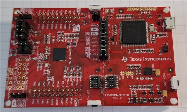

    我刚意识到我检查了 LaunchPad 上的 nRST 连接... 它未连接到 J101 接头上的 NRST 引脚:
    它仅直接连接到复位按钮。
    我对 XDS 和 LaunchPad 数据表中的命名:nRST/NRST/nRESET/TRSTn 感到困惑、所以我想我只是把它们连接起来不同
    首先将信号复位在一起:NTRST(来自 XDS110)与 nRST (MSPM0C1106)... 这是不对的。
    好的、因此现在它运行良好、MSPM01106 的 nRST 引脚未连接(上拉电阻器除外)。
    但我仍然想谈谈关于不同类型复位信号的最后一个问题、用途是什么?
    - MSPM0C1106 上的 nRST :这种情况现在已清除, JTAG 不需要,需要时可使用上拉+复位按钮
    - nTRST / TRSTn : XDS110 引脚排列,引脚 2,可能是相同的引脚正确? 只是不同的命名? 不知道它的作用是什么
    - nSRST:在 XDS110 调试探针数据表中提到、 不知道它有什么作用
    - nRESET:XDS110 引脚排列、引脚 15、 不知道它是什么
    例如、在 LaunchPad 上有一个名为“XDS_RESET_OUT“的引脚、该引脚连接到 J101(引脚 11/12)。 在 LaunchPad PCB 上、它被命名为 NRST。
    然后它进入 J102、J103 和 J2。 所以基本上它没有被使用... 对于我会使用这样的引脚?
