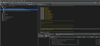

我们希望就客户 A 提出的链接器问题获得以下帮助:
“我在函数 UARTStdioConfig 上遇到链接器错误。 此函数属于文件 utils/uartstdio.h 此文件的目录已添加到项目路径中,并且也位于项目资源管理器的“包括”文件夹中。
确切错误:描述资源路径位置类型
未解析的符号 UARTStdioConfig,首先在./main.obj lab2 C/C++ problem 中引用
我只是在尝试使用 UART 打印到 stdio。 这是编译错误,但设备本身不会出错。
这些顶部文件在右下角包含错误,并显示该文件应在左侧和中部正确链接。 底部文件显示了我的编译选项。”
请参阅下面共享的快照。
感谢您的支持。
此致,
阿基·A.
    您好 Archie,
    请参考我们的客户参阅我们的《使用 TiaWare 入门指南》,特别是第3.1节,其中讨论了有关 API 的具体情况!  https://www.ti.com/lit/pdf/spmu373
