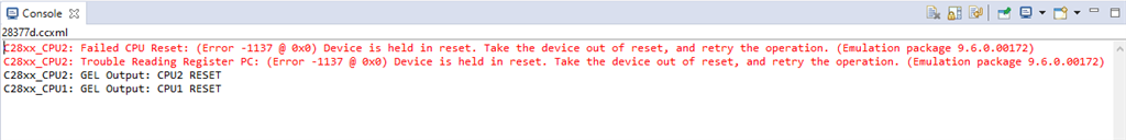

您好,
我正在使用 F2837xD controlCARD 和板载 XDS100v2调试器。
选择“组1”后,我单击“挂起”,“挂起”工作正常,然后单击“CPU 重置”,“CPU 重置”工作正常,没有错误:
如果我单击 CPU2然后重置,它就不会出现问题。
是否有理由让组重置无法正常工作?
谢谢你。
    您好,
    有趣的是,尽管出现了错误,但两个内核看起来都已被重置。 我通过在 OnReset() Gel 函数中为每个内核添加 GEL_TextOut 调用来测试这一点。
    然后,当我对核心进行分组并发出组重置时,我得到了:
    因此,两个内核都通过单个组重置进行了重置。 从每个内核的 OnReset()调用来看,设备初始化已完成很多。 我怀疑的是,当两个内核同时尝试重置时,会出现某种冲突。
    我将把这条线程带到设备专家处,以获得澄清。

    请注意,每当您重置 CPU1时,CPU2也会重置,这是在硬件上完成的。 因此,当您进行分组和重置时,CPU2可能会发生两次重置。 如果硬件中的 CPU2重置发生在 CCS 发出的 CPU2之后,我认为该重置不会将 CPU2执行到 main(),因为它是由硬件启动的。
    因此,在这种情况下,我建议避免组选择,而是只重置 CPU1,这将重置两个 CPU。
    希望这能有所帮助。
