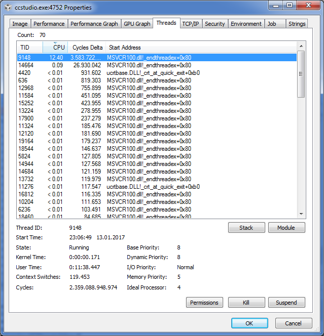

    我也尝试了ETB和560v2Trace。 在这两种情况下,CCS的STM解码器都在无限循环中运行,它会阻止CCS的GUI。 通过sysinternals的进程资源管理器,我可以看到STM解码器DLL是原因。

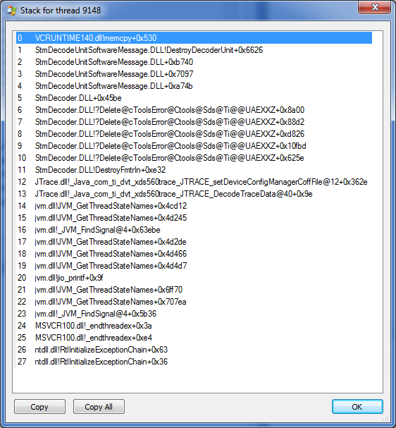

    抱歉,FAQ的列表对我来说太长了;-)现在我设置了TI_TRACE_LOGING变量,并获得了CCS的trace.log。
    附件是ZIP档案的ti_trace_log文件。 存档文件还包含正在运行的线程的快照和错误线程的堆栈跟踪,作为崩溃期间的屏幕截图供您参考。
    有趣的是,问题仅出现在我的大型OMP项目中。 如果我为STM制作一个具有相同测试功能的小项目,那么它就能工作。 在跟踪文件中,您还可以看到传输已完成,但查看器不会查看任何消息。 它在0 % 上停止,按下RUN (运行)按钮后CCS崩溃。

    Sven,
    对于CCS7和6.2 0.0.0042万 4.1 安装,是否可以在7.0 0.20.1612万061750</xmt-block>6.175万 中提供内容的名称?  DVT_#.#.#.###########目录可能会因两种安装而异。
