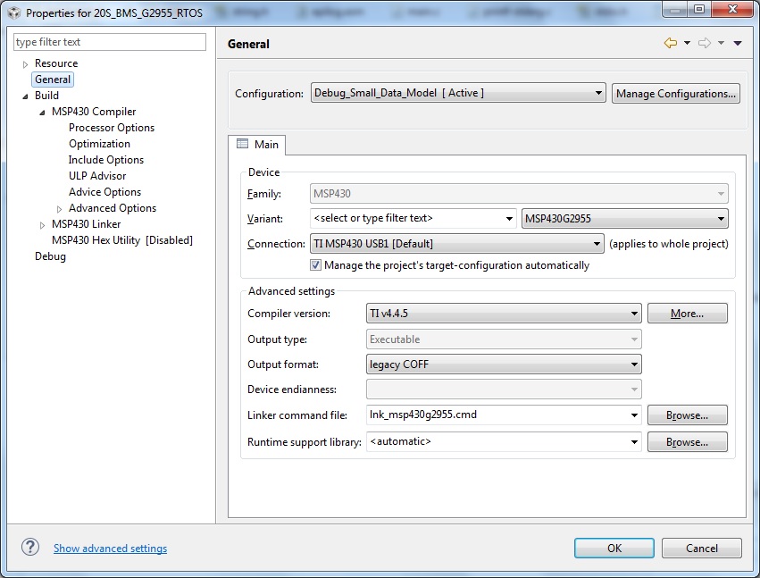

    您使用的编译器版本是什么? (它与CCS版本不同。) 什么命令行选项?
    您是否正在使用TI MSP430编译器?  还是GCC MSP430编译器?

       感谢您关注我的问题,我正在使用TI编译器,下面是编译器信息
    我发现Sprintf问题的原因是FreeRTOS提供的功能覆盖了TI提供的原始功能,在我从FreeRTOS中删除了该功能后,Sprintf函数只能按预期工作。 但是,对于interger和floart传输问题仍然存在,使用的actualall函数仍然是__fs_utof,而不是__fs_itof。关于 如何获取源代码, 我只需从反汇编窗口复制interger和float类型转换的代码
