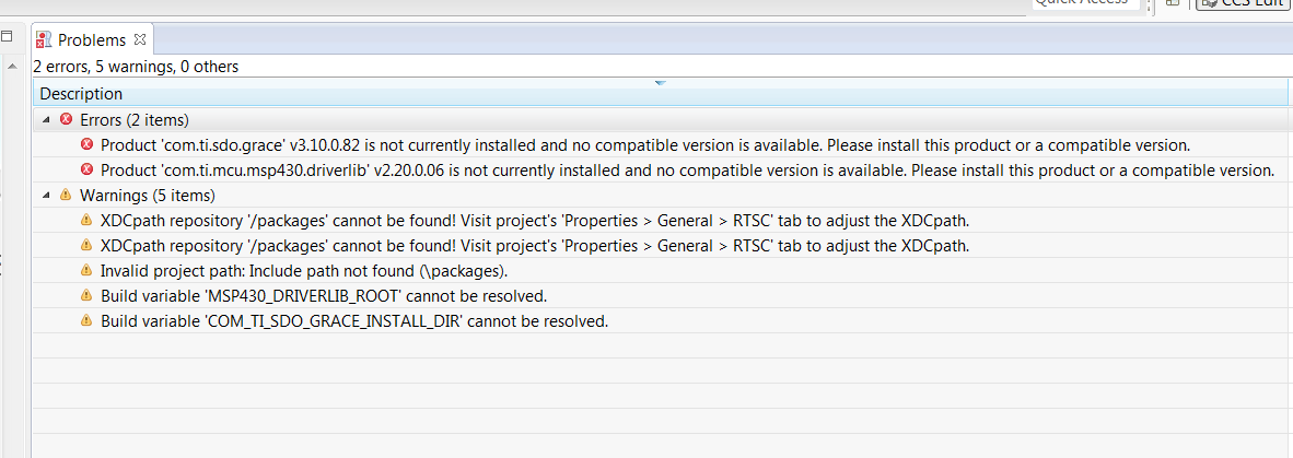

我正在处理一个以前的工程师使用vs 6.1 .0的项目。因此,为了打开文件,我必须下载特定的版本(不确定是否需要)。 现在我一直收到这个错误??? 请帮助。
请参阅以下详细信息...
项目'figher_UI_V1'需要类型为'com.ti.sdo.grace'的无法识别的产品-请在构建此项目之前至少安装一个此类型的产品。
项目'figher_UI_V1'需要'com.ti.mcu.msp.driverlib'类型的无法识别的产品-在构建此项目之前,请至少安装一个此类型的产品。

    您好,Rafael:
    感谢您抽出时间回答我的帖子。 事实上,我在挖掘后尝试了您的建议,但软件未能提升负载。 错误如下。 我还不熟悉这个平台,但我认为这可能是版本兼容性问题,但不确定。 目前使用的版本是6.1。1,但我想运行的代码来自版本6.1。0。 如果您能将指针指向此问题,我们将不胜感激。
    您好,
    感谢您发送包含准确版本的屏幕截图。 在这种情况下,您必须经历重新创建先前设置的麻烦。
    我看到缺少格雷斯版本的是v 3.10 .0.82 ,如果我没有记错的话,它只在CC200 6.1 .2应用中心中可用。
    如果您正在运行此版本的CCS,您可以从App Center安装Grace,正如我之前提到的。 在安装过程中,确保Grace的版本与下面显示的版本(以及错误消息中显示的版本)相匹配。
    下载后,系统将要求您重新启动CCS。
    如果您转至菜单窗口-->首选项并按照下面屏幕截图中的项目进行操作,则应将Grace添加到您的安装中。
    从文件<C:/ti/grete_3_10_00_82/docs/grete_release_notes.html>中显示的Grace发行说明中,您还需要下载MSP430驱动程序库,它通常是MSP430Ware封装的一部分。 在您的特定情况下,您需要的版本在MSP430Ware 2.20 .00.19 中。 请访问以下网址查看MSP430Ware页面的“以前版本”部分:
    http://software-dl.ti.com/msp430/msp430_public_sw/mcu/msp430/MSP430Ware/latest/index_FDS.html
    您可以将此软件包安装在C:\ti下(或安装在任何位置),以便CCS可以轻松找到它。
    安装MSP430Ware后,您可以从CCS内部转到上面的同一屏幕,然后单击“立即搜索”。 这将找到三个MSPWare组件。 选择它们,并在系统提示时重新启动CCS。
    重新启动后,转至上面的同一屏幕,找到安装程序中添加的三个组件。
    使用此选项,您应该能够导入项目。
