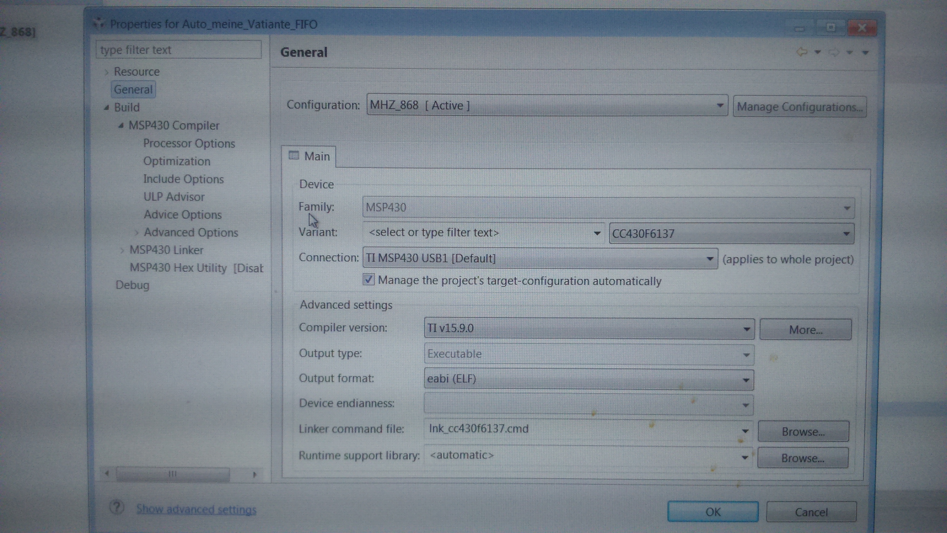

您好,
我正在使用CCS v7。 我在使用MSP430 v 15.9 编译器时遇到了问题。 v 15.9 在哪里可以找到?如何安装?

    您好,没有用于MSP430的TI v 15.9 ?
    谢谢你。 Admir
    [QUOTE USER="Admir Garagic",您好,没有适用于MSP430的TI 15.9 v?[/QUOT]
    没有具有该确切版本号的MSP430编译器。  但有版本15.9 .0.STS。  我想这就是你的意思。  我建议您考虑获取最新版本的15.12 .x.LTS,目前为15.12 .4.LTS。  它具有所有相同的功能,还有一些其他功能,还有一些漏洞修复。  要更好地了解这些版本之间的差异,请参阅Wiki文章 编译器版本号及其含义。
    要安装它,请参阅 此论坛帖子。  该文章描述了如何使用较旧的ARM编译器。  但MSP430的过程非常相似。  请务必将搜索词从"ARE"更改为"MSP4S"。

    正确! 它是TI 15.9。0。 如何找到它或它不是更活跃的? 谢谢你。
    根据该屏幕截图,您的CCS项目当前使用MSP430编译器版本15.9 .0.STS。  要确认这一点,请在“控制台”视图中执行构建并检查编译器命令。  它们看起来就像这样...
    "C:/ti/ccsv6/tools/compiler/ti-CGT-MSP430_MSP40.0STS/bin/cl430" 15.9 -vmspx --use_HW_bumpy=F5 ...
    注意编译器版本号如何成为编译器shell命令cl430目录路径的一部分。

    问题是我无法建立。 一个月前我制作的屏幕截图。 我的笔记本电脑出现问题,删除了编译器。 因此,我需要的正是15.9 .0版本。
    谢谢你。 Admir G.
    请观看 此视频 ,了解如何安装较旧版本的编译器。
    谢谢,此致,
    -George
